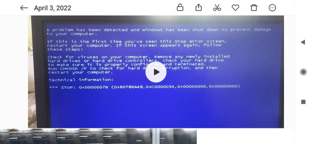

Понеже проблемът ми е същия както на lvan73 за това пиша тук. Успях да снимам екрана с грешката която ми дава при зареждане на уиндоус-аScreenshot_2022-04-03-10-09-07-353_com_miui.gallery.jpg.be8959a320ded156655f07b81de4ea57.jpg
Котгато сложа буутваща флашка успява да зареди до някакъв сейф Мод, но не е както трябва. Имам снимки от последователността, ако е необходимо.
Някой има ли идея за тази грешка?
Таз грешка е от драйвър - обикновено IDE/SATA драйвърът - повреден или липсващ
При стартиране "помпи" клавиш F8, като се появи меню за избор със стрелките избери
Last good known configuration и натисни Enter.
Ако това не помогне след рестарт и F8 избери Safe mode with command prompt.
Като стигнеш там, в черния прозорец напиши devmgmt.msc и натисни Enter.
Покажи снимка на екрана.
