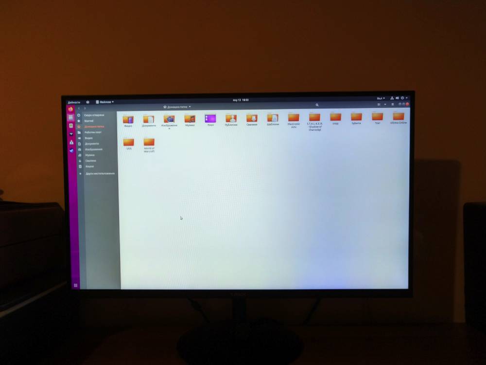

Привет,
на прикачената снимка се вижда появилият се син оттенък на монитора ми.
Мониторът е нов като на първия ден това го нямаше. Появи се на втория ден. Точно отзад, където посинява, се включва захранването и предполагам, че то прави този проблем.
Все пак искам да попитам на какво точно би се дължало едно такова нещо, поправимо ли е и т.н.? Че ще го нося обратно в магазина, то се знае. Но ми се иска да отида там малко по-компетентен

Като гледам е със стандартен захранващ кабел. Тестваш монитора на друг компютър или ако нямаш възможност го носиш директно откъдето си го купил. Ако и там има синия отенък рекламация. Ако там го няма вече сменяш кабел между монитор и видеокарта, проверяваш драйвери и прочие.

Пробвах друг захранващ кабел. Пробвах друг D-sub кабел. Пробвах монитора на лаптоп с Ubuntu 20.04 и на настолен компютър с Windows 10. Все същото си е.
Чудех се на какво може да се дължи подобен дефект

Може да е матрица или подсветка. Не мога с точност да ти кажа, но проблемът е в монитора. Носи го, за да го сменят.

Макар, че това не е CRT монитор, да не би да е близо до големи говорители или уредба? Пробвал ли си да го изключил за няколко часа и да го включиш към отделен разконител?

Без да съм го видял - изпадал луминифор на част от диодите. За сменяне на подсветка. Странно е защото е нов. Такива неща обикновено стават след 5 години работа. Вероятно ще го сменят с нов, не знам дали разполагат с ленти за смяна.
Всъщност да, намира се до тон колона. Изместих я встрани, но за сега няма разлика, въпреки че изключих напълно монитора за 30 минути. По-продължителна почивка за сега не мога да му дам. Ще проверя утре вечер, като го включа отново след работа.

Ще сменят ако е купен онлайн. Ако не е онлайн ще го вземат гаранционно. Чака 30 дневен период за да го ремонтират, ако не могат, тогава ще го заменят с нов. Ремонта е разпояване на дефектни диодчета, които ще работят от седмица до към 6 месеца. Причината е, че при подмяната им ги прегряват с поялника и им съсипват живота.  Достатъчно съм страдал от тези подсветки.  За това си ги отварям в къщи и по номера на подсветката купувам нова, която си сменям сам.  Имам един 40 инча телевизор, който ходи 3 пъти на ремонт за подсветка. На края ми каза, че е сменена с нова. Пак изгоря след седмица. Отворих и видях, че е маркирал 2 изгорели с маркер и ги е подменил и точно те същите два диода са изгорели.
За да затворим темата - смениха ми го. Бързо, без драми, разправии и прочее. Много добро отношение
