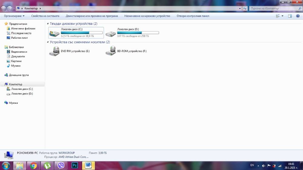

С това място на C и D разполагам, като отбелязвам, че основно сейфам на D. На С държа системата си само. Програми и файлове- на D:
Хм, 12GB не са малко място. Би трябвало да стигат.
Може би е някъде другаде проблемът.
Възможно ли е да не достига RAM? Потърсих с Google, и намерих статия, в която се твърди, че трябва да имате поне 2.5GB свободни, за да работите с Photoshop CC. Вашата е 3, но със сигурност част от нея е заета от системата и други приложения, така че е възможно в един момент да почне да не достига.

преди 19 часа, RudeBoy написа:
Рамът ми е 3GB. Аз си мисля, че проблемът е във видеокартата. Компът ми е старичък и е твърде вероятно тя да не се справя с обработването на тези по-големи и специфични файлове, каквито са RAW-файловете.

преди 6 минути, mariami написа:
Видеокартата не участва в обработката на снимките. Освен ако изрично не се зададе това, в настройките на Photoshop.
Предлагам, следващия път, преди да експортнете кадър в RAW, да отворите Task Manager, и да видите колко свободна памет има. Проверете също така и настройките на виртуалната памет.
