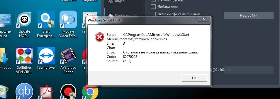

по-рано при пускането  на лаптопа ми показа че липсва някъкъв файл и ми даде този код 800700002

преди 1 час, zonaxxx1 написа:
?80070000212
Тази грешка може да е много неща. Покажи снимка на екрана при появяването й.

Десен клик по Старт бутона, избери Run и в полето за писане напиши/постави
shell:startup
и кликни [OK]
Ще се отвори Windows explorer. В лентата с менщтата кликни View >сложи отметка на Hidden items. Появи ли се файл Windows.vbs?
Ако не се е появил, изтегли на десктопа Autoruns. От архива извлечи САМО Autoruns64.exe, кликни на него с десен бутон и избери Run as Administrator. Като се стартира потвърди съгласие с Лиценза. В прозореца на инструмента натисни [Ctrl]+[F] и в полето напиши Windows.vbs, като маркираш и двете опции за съввпадение. Потвърди с ОК
Като завърши търсенето и се освети ред, кликни с десен бутон на него и избери Delete      Ctrl+D
Затвори инструмента и рестартирай системата.
Има ли я грешката?

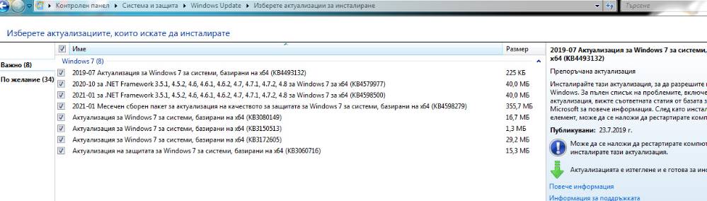

Благодаря. по принцип знам че ще има последствия от кракнати програми,но от нова година до сега съм преинсталирал ОС повече над 10 пъти.Причината е че все се инфектираше  с "нещо"(Hi.ru   Mo.fi)за последното не съм сигорен дали беше така,но последните 3 преинсталаций ми излизаше един и същ проблем дори и без да инсталирам кракнатите програми т.е. Opera и Google браузарите имаше само инсталирани на лаптопа. приложил съм една снимка на екрана направена тогава. сега вече не излиза този проблем.преинсталацията е правена  от CD , драйварите на лаптопа са правени от СД . уиндоуса е свален от зелка.орг(замунда.се),а драйварите са свалени от сайта на производителят на лаптопа. преди да инсталирам уиндоуса отивам в команд промта за да си изчистя харда.diskpart       list disk    select disk 0        clean       exit.този проблем от снимката е от последните 3 преинсталаций т.е. преди не съм го имал.aко може да ми помогнете с имена на програми с свободен лиценз за помощ при възникване на проблеми с лаптопа да си ги оправям аз,като мауербайт . сега лаптопа си работи добре,дори в момента вентилатора не се опитва да "полети". като отворя ю туб тогава започва да върти и процесора е на 30/40%. педполагам че ще се наложи да чистя отново и оправям повредени файлове затова ми трябва програма която автоматично да ги върши тези работи, но със свободен лиценз.

Ами ето...10 преинсталации за 20 дни....Аз не съм преинсталирал от 01.01.2015 (и то тогава преинсталирах, защото минах от 7 на 8.1 и исках да е начисто).
преди 27 минути, zonaxxx1 написа:
По тази снимка не може да се разбере кои програми са били инсталирани, нито дали системата е била чиста или заразена. Това е снимка на наличните актуализации...
