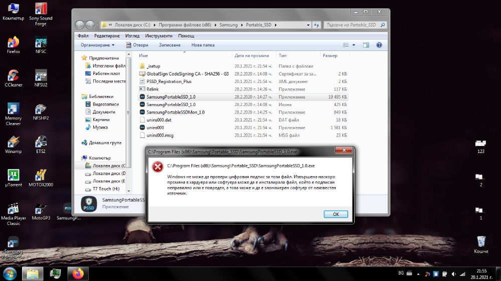

Проблема е като се пробвам да я стартирам, дава ми че има невалиден сертификат а аз съм във периода му на валидност.
Пробвах какво ли не, но не можах да подкарам програмата...
Прикачил съм скрийншот на проблема, та моля за помощ.

преди 1 час, Adrian Hristov написа:
Аз от снимката не виждам да сте в периода на валидност. Валиден е от 2009-та до 2019-та. Сега сме 2021...
Изтеглете я оттук...сертификата и е още валиден:
https://s3.ap-northeast-2.amazonaws.com/global.semi.static/SAMSUNG_PORTABLE_SSD_T7_TOUCH_20200324/SW/M1Y2D9M9090J2KIA55338E2512E718DB3E7A87298A7108/SamsungPortableSSD_Setup_1.0_Win.zip
Значи показва две различни дати като проверя:
Като дам на сертификат / общи и ми показва валидност до 28.11.2021 и после като дам на път на сертифициране / маркирам сертификата в червено и дам на преглед на сертификата ми отваря нов прозорец в който пише че е валиден до 2019та.

преди 22 минути, B-boy/StyLe/ написа:
Тествах, при мен се разархивира и инсталира и стартира успешно, но но ми казва, че нямам portable диск, което е нормално.
Същият проблем имам и като проверя сертификата пак същите дата ми показва, а разликата е само че в папката на програмата има и някакъв сертификат, който трябва да се инстралира ръчно ли и ако да как и къде?

да, същата версия е и като цъкна на самият инсталатор и видя сертификата и пак пише че не е валиден...
Не стана ясно дали дръпнахте и инсталирахте програмата от моя линк? Деинсталирайте вашата версия и опитайте с линка, който ви дадох!
Момент, момент. Сега видях, че вие се с Windows 7. Там има специална актуализация за подобен проблем (която се изисква и от доста от антивирусните програми):
For Windows 7 users who did not install certain security update patches,
the Samsung Portable SSD Software may not operate properly due to digital signature errors.
If you have any problems after installing the newest version of the Samsung Portable SSD Software , please apply proper security update patch through accessing the below link.
(Microsoft Security Advisory 303329,
https://docs.microsoft.com/en-us/security-updates/securityadvisories/2015/3033929)

Това направих, деинсталирах моята, която беше направо от самия SSD , изтеглих тази от Вас , разархивирах я и я инсталиран, но уви , същият проблем.
Пробвах и от сайта на Самсунг като изтеглих програмата, която е същата версия, но пак не тръгва.

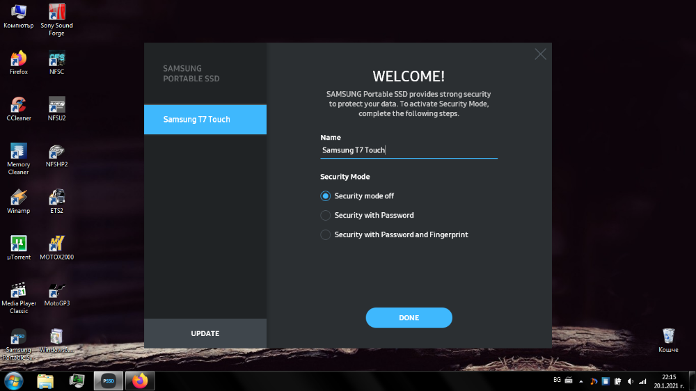

Инсталирам сега актуализацията и рестартирам и ще дам фийдбек.
Получи сее
Благодаря много, а тази актуализация си я запазвам някой ден ако преинсталирам системата :)
