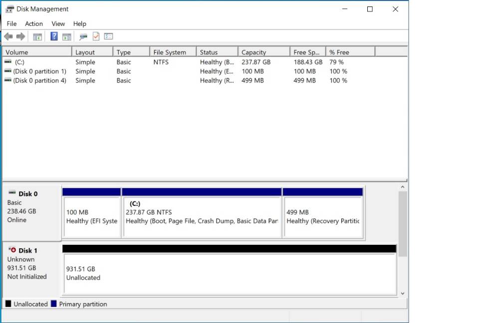

Я отвори управление на дисковете и покажи снимка от там!
Състоянието еднакво ли е и при двете позиции на онова ключе което пипахте?
Инициализиране на диска - каквото и да правите правете го само с диск 1! Ако трябва първо гледайте някакво видео в нета.
преди 3 минути, tsvetann написа:
тука го има май.
Ти си! Форматирай и т.н ...

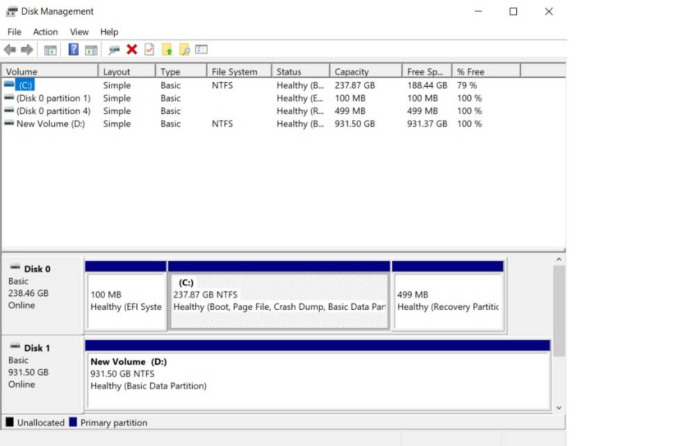

И що? Нов диск! К'во да го прави? Дискът не е инциализиран!!!Ай да се поспреш...
ключето го върнах както си беше. форматирах го и сега си изллезна.
нещо друуго трябва ли да му правя
преди 1 минута, tsvetann написа:
Освен да запишеш нещо за тест ... и те това ще дъ е ... :)
Успех!

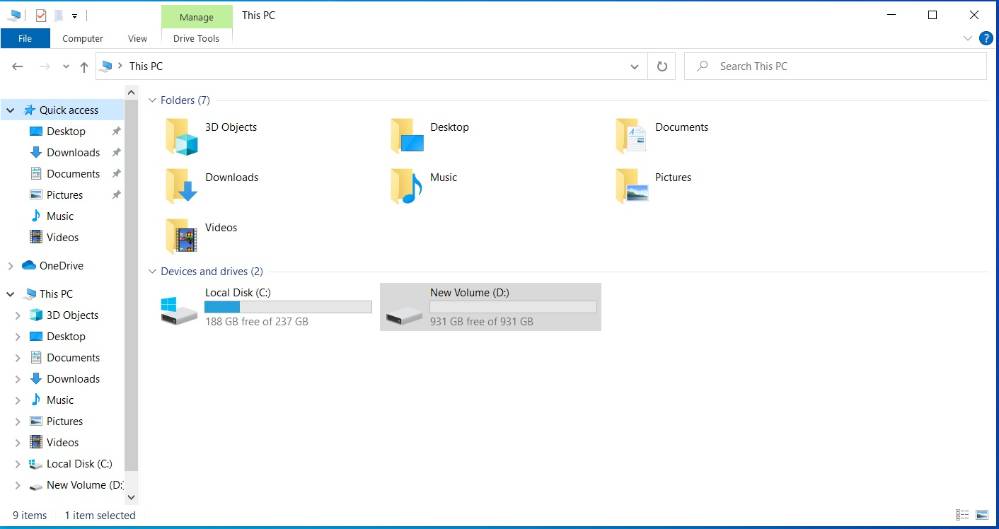

записва , трие :)   Благодаря ви
