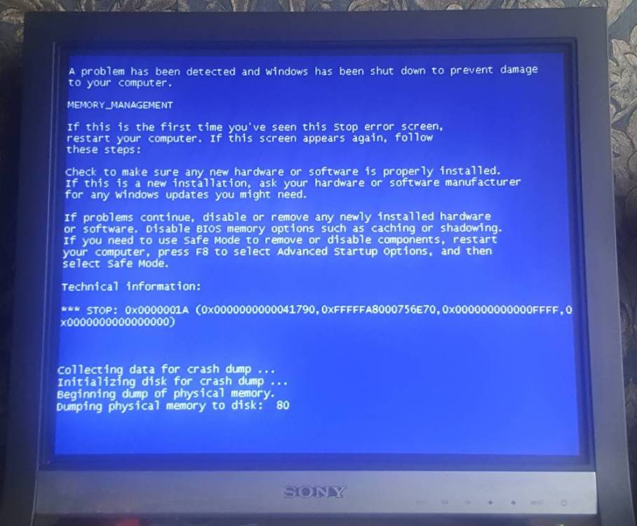

сега преди малко ми рестартира компа не очаквано излзе ми синия екран
и след това ми дадае това съобщение

преди 3 часа, loranst looa написа:
сега преди малко ми рестартира компа не очаквано излзе ми синия екран  и след това ми дадае това съобщение
Пич - то си пише бре!!! „Windows has recovered from an unexpected shutdown“
Или ти трябва превод? „Windows се възстанови от неочаквано изключване“
Това се получава когато - по някаква причина - машината се изключи, преди Уиндоус да си запише служебните данни. Например - при отпадане на захранването (ако е само мрежово захранване)!
Даден ти е „бутон“ - „Check for solution“ („Проверете за решение“)
По-долу има подробности:
Problem signature:                                                                Подпис на проблема:
Problem Event Name:       Blue Screen                      Име на проблемното събитие:      син екран (все едно не се вижда)
OS Version:                        6.1.7601.2.1.0.256.1           Версия на ОС:                                  6.1.7601.2.1.0.256.1
Locale ID:                           1026                                  Локален идентификационен №:   1026
Additional information about the problem:                Допълнителна информация за проблема:
BCCode:                            1a
Първите редове не казват нищо особено, но - ако потърсиш мрежата BCCode: 1a - ще намериш следната страница „Getting Blue Screen error BCCode: 1a“

Значи това е конфигурацията тоя проблем със синия екран го даваше от доста време смених харда с нов защото стария беше доказано загиващ , но въпреки това пак така неочаквано като си работя на компютъра особено като сърфирам в Интернет и ми излиза тоя син екран възможни причини и решение явно не е харда ?

Мамка му!
Написано си е

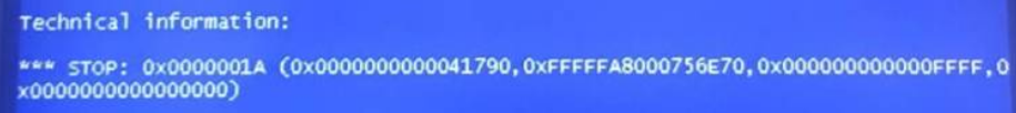

преди 2 часа, loranst looa написа:
Техническа информация:
*** СТОП: 0x0000001A (0x0000000000041790, 0xfffffa8008596020, 0X000000000000FFFF, 0x0000000000000000)
Ако някой (вместо да си „чеше клавиатурата“) - напише в някоя търсачка „0x0000001A“ или 0x0000000000041790, 0xfffffa8008596020, 0X000000000000FFFF, 0x0000000000000000 - ще получи достатъчно отговори!
Например:
Ясно е, че проблема е в паметта!
Някой да е казал друго?
Не е казал - „някой“ само пита. Без да си бутне д...то!
