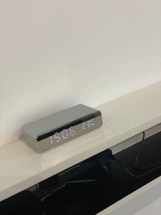

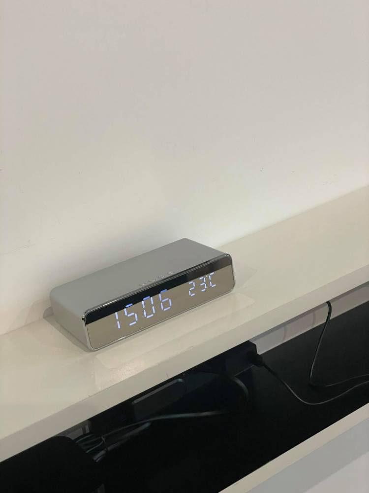

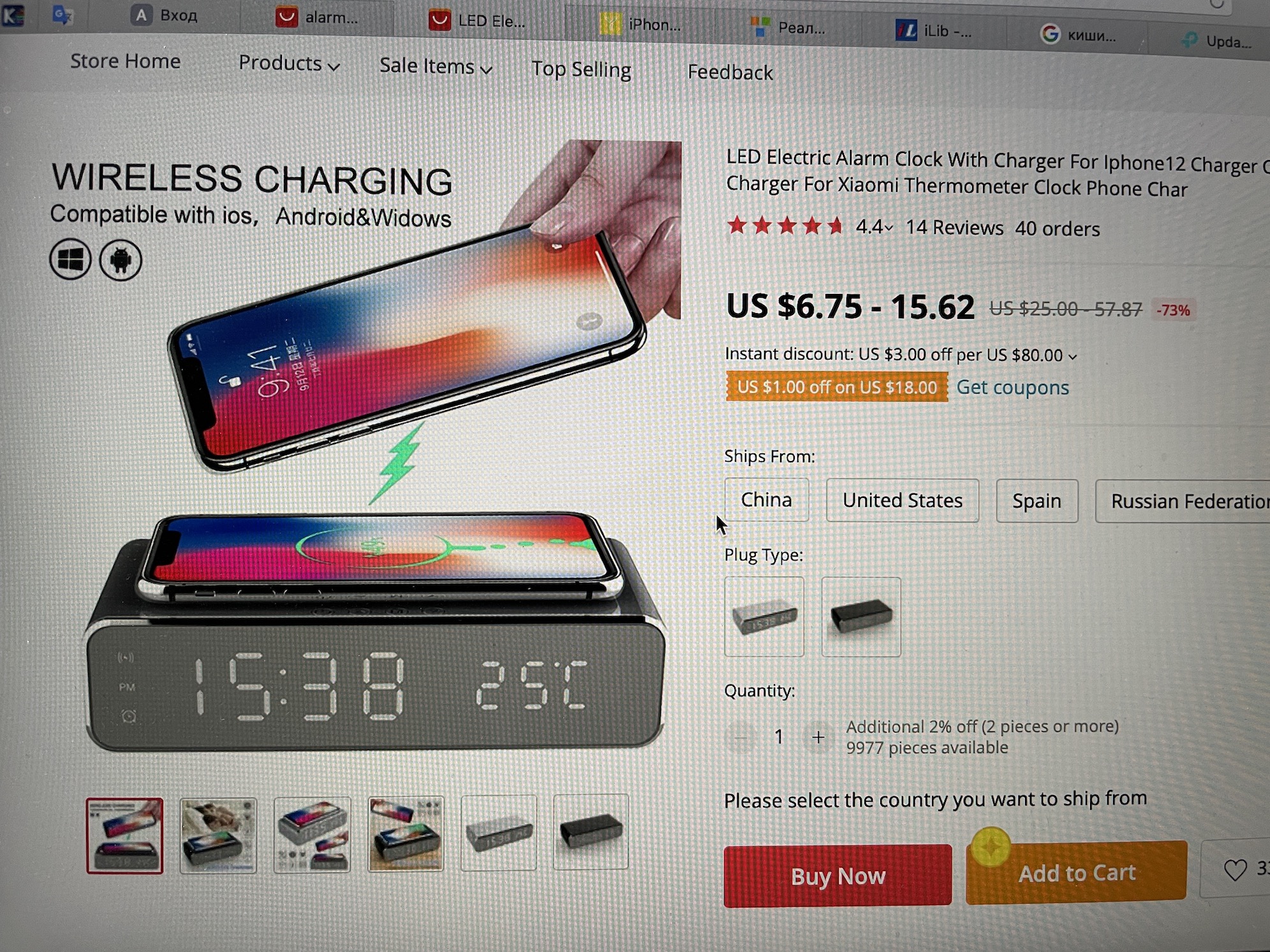

Става дума за ето този часовник, поръчан небезизвестен сайт и получен в срок  :
Пристигна, работи си часовникът, работи термометъра му, рабоят алармите, зарежда безжично - ще кажеш сбъдната мечта. Да, ама катранът в меда се оказа странен, високочестотен звук тип тъничко пищене , чуващ се от часовника постоянно, когато е включен.
