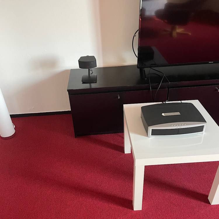

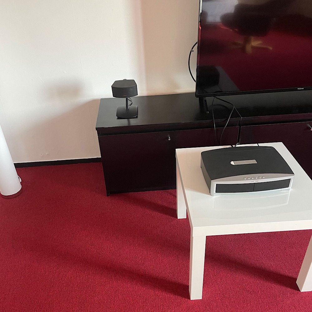

Помогнете ми да свържа една домашно кино Босе към телевизора

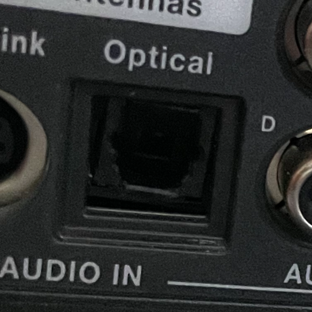

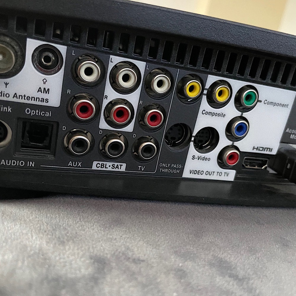

Първо пробвах с оптика, както бяха свързани титулярните тонколони на Edifier 1850. Изключих , че той влиза по точно определен начин, от горе е по-тесен, от долу по-широк.Бях го сложил на босето наобратно понатиснах го и май малко се поизкърти буксата, но не мога да разбера повредена ли е.Пробвах да го свържа с aux , имам такива кабели от титулярните тонколони, но никакъв звук.Телевизора е смарт, гледам предимно ютуб и искам звукът от телевизора да излиза през босето. С aux ни звук ни картина.Има книжка към него и пише като го настроиш към някакъв източник в случея aux да натиснеш копчето под него on/off  Пробвах и така никакъв звук.Иначе като пусна компакт диск си свири супер.Бих искал да е свързан с оптика, но ако се е прецакала от натискането, и с aux ще съм доволен. Гледам отзад има изходи и за tv. Забележете оптичната букса на Босето как вече не е пълно залепена към рамката си.

Отвори свирката и прегледай буксата , дали след като си я назорил е направила беля по платката, но от двете стани на самата платка. Ако ли не, внимателно я връщаш краче след краче да си застане точно на мястото със малки фини клещи. Може корпусът на куплунга да се залепи към задния вертикален чер капак, но това не ти го препоръчвам заради понататъшен ремонт , ако ти се наложи. Една две малки капчици са достатъчни ако разполагаш с каноконлит. Ако няма звук на този куплунг а и не можеш сам да се справиш, потърси намеса от компетентен човек(техник).Оптичният куплунг е сравнително нежен и трябва по голямо внимание от твоя страна. Успех от мен.

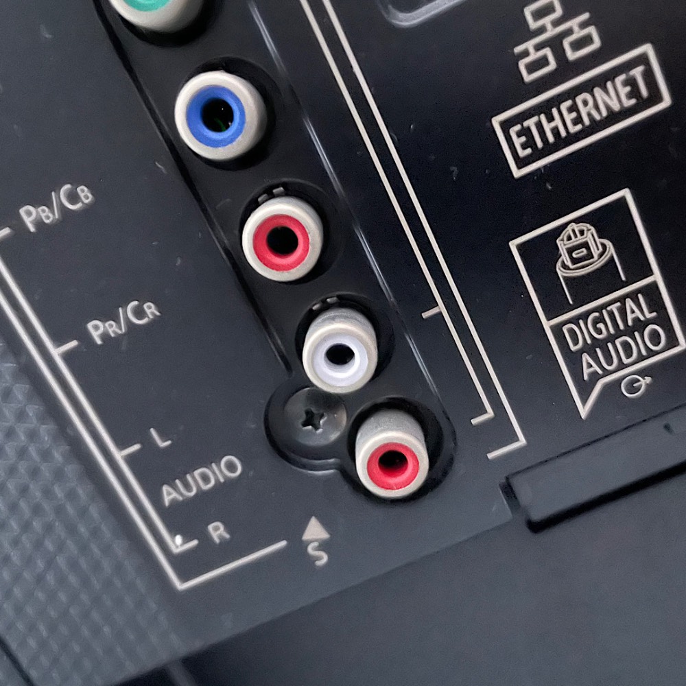

Аз не разбирам какво точно правиш? Ако снимаш целия панел отзад на Босьо и на ТВ, работата (да свирне) ще стане за 5 минути макс!

Оптиката е фира.Вчера бях при един специалист, който може да я смени.Дърт рафиниран мошенник един мазен курбан, почна да ми разтяга локуми два часа и половина работа било дрън-дрън 130 евро иска.
Доста деформирана изглежда и курбанът предполага скъсани писти на платката.

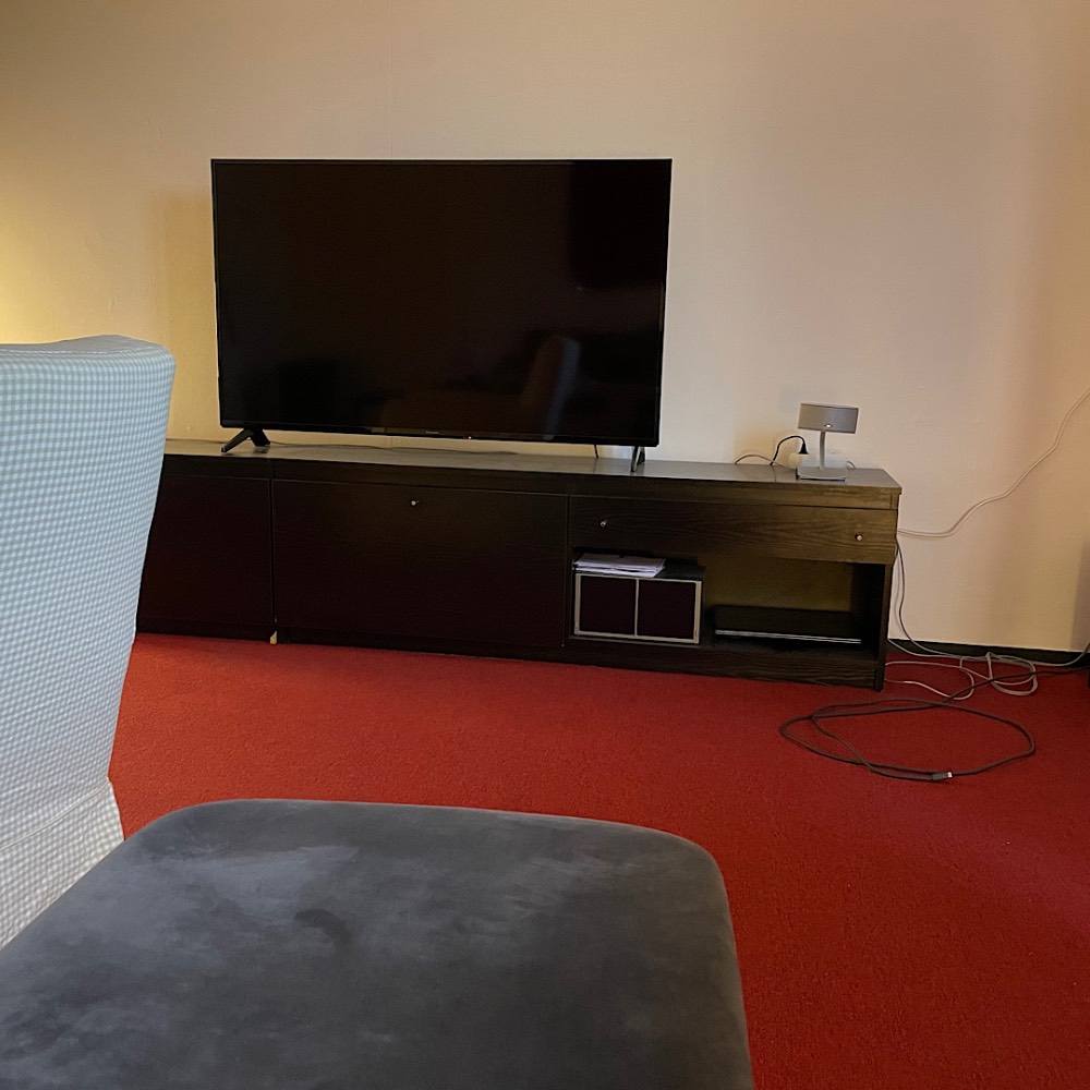

Босето ми го докараха преди няколко дена, но нямах време да го разпечатам.Високо е 5см, и е под голяма въпросителна да ли ще се събере под тв-то. Понеже растоянието под тв е точно 5см. Не искам да закачам телевизора на стената, за да не ми заприлича хола на заведение или болница.В крайна сметка , ако не стане, ще го върна и ще занеса старото Босе на курбана да му сложи една оптика и решавам проблема.
преди 1 час, Чингис Хан написа:
Дай една снимка на телевизора. Ако е с крачета от двете страни е лесно с хубави и дебели лепенки под крачетата( до 10мм) на телевизора. Има ги из домашни потреби в Българния. При теб не зная къде се продават. А ако стои централно на стойка, вече е проблем, но пак може да се измисли нещо.
Ами, чудесно. Има такива с различен  размер - пример  диаметър 10мм, 15,20, 30,40 и дебелината им е до 10мм има и правоъгълни и квадратни, със същите размери, направени  от материя, наподобяваща вата, пореста и от едната и страна има двойно залепеща се лепенка, залепена за тези джажи а от другата можеш да махнеш целофановото покритие и да се залепи към шкафа, за да не е подвижно..А можеш и да не го махаш. Това , със тежеста на телевизора ще ти донесе поне едно 5-6 мм допълнителна височина, в която вече ще можеш да вкараш саудбара. Друг начин е да направиш допълнителни дуралуминиеви планки към самите стойки, поставени в горната им част, там където е закрепването на крачетат към телевизора. В зависимост от това колко място ще ти трябва си правиш тези планки на фреза за да станат хубави, макар че те реално няма да се виждат Крачетата са завити с по два болта към самия телевизор. Размера и конструкцията на планките можеш да направиш, като свалиш едното краче на телевизора и по него изкопираш точната фигура и дупките, през които ще минат двата болта. И да не те притеснява, че е станал телевизора с 10 мм по висок. Важно е да си свършиш добре работата. Във втория случай ще имаш 60мм въздушно пространство от нивото на плота.

(като пусна първата снимка, исках да отговоря)
Като, не искаш да "разпъваш" кабели. Най-лесното, ще бъде да свържеш ТВ със стерео усилвател с оптика + 2 букшелфа.
