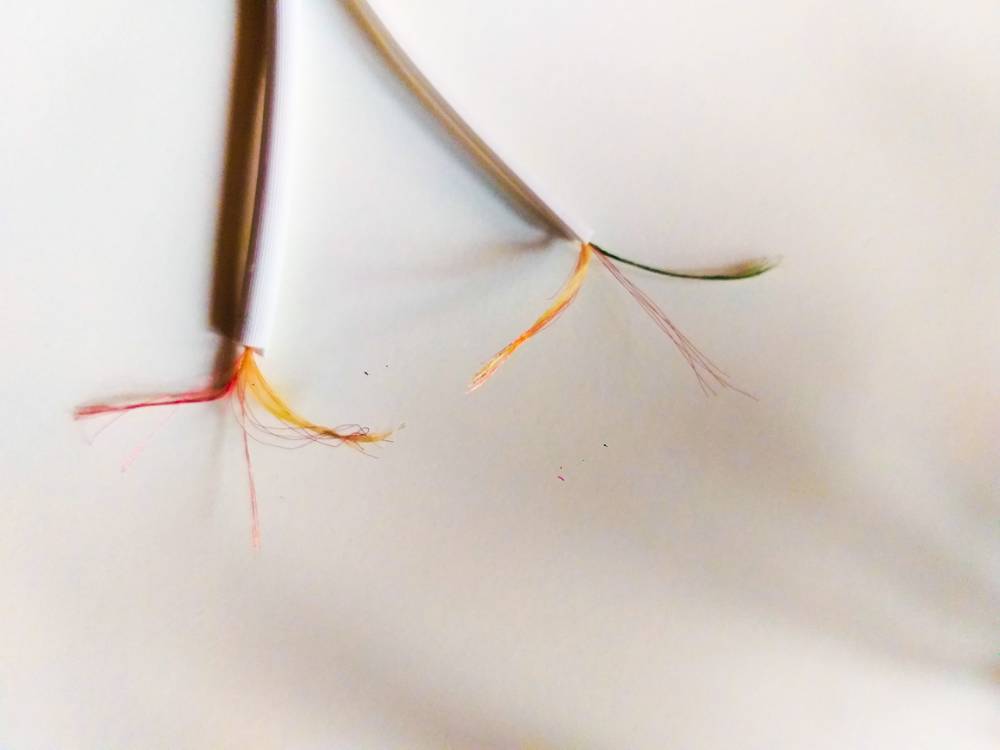

Въпрос! Може ли да се свържат кабелите към нормален жак?
Та скъсах си слушалките, които са Sony, но не знам точен модел и като оголих кабела и видях всички тези кабели реших да се обърна към вас тъй като съм некомпетентен.
Мога ли да ги свържа към обикновен 3,5 жак, който есамо една червена и една черна жичка и кой с кой кабел трябва да се свържат?
Дай снимка и на жака. Стерео ли е? Какви точно са цветовете на жичките на слушалките?
Въпреки че това, което е без цвят и облицовка, би трябвало да е масата, останалите са за ляв и десен канал.
Ако, може да запояваш с поялник, възможно е да се измисли нещо.
Макар и да е "пипкава" работа да се запои нов жак, който едва ли ще изкара повече оригиналния.
След като ще се гадае - зелена -ляв канал ,червена- десен канал ,маса е тази без конец жица . Без да се прозвънят кабелите нищо конкретно не може да се напише.

преди 17 часа, dinkoty написа:
Само една червена и черна жичка предполага, че жака е моно. Скъсаните изглеждат така умишлено. Постига се по-висока гъвкавост при пречупване на звуковия кабел в пространството, затова тоководещите нишки ги оплитат в изолационни такива, а цвета е за ориентация. Ножичка, поялна паста, подходящ поялник и умение, за да възстановиш.
Успех!
