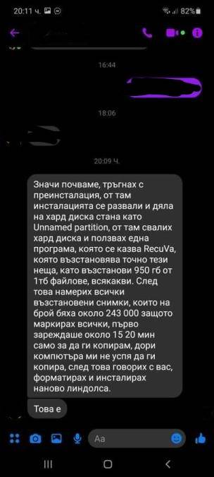

За същия дял на който е направена новата инсталация става дума. Файловете са изображения (около 200 хиляди снимки). Това е единственото, което се иска да се възстанови.

Аз съм ползвал https://www.kaldata.com/софтуер/recuva-51082.html и съм много доволен от нея. В този форум съм виждал негативни коментари за нея. Нека по-опитните предложат други алтернативи.
В SergeiStrelec образа има EaseUS Data Recovery Wizard(например). Ако по диска не е било писано нищо ново след "прецакването", може да се възстанови голяма част, ако не цялата информация. Личен опит, пак с д/г такъв капацитет(~1.5TB).
Записваш на флашка, boot-ваш, стартираш програмата, действаш. В случай, че не обърнеш внимание в програмата: Информация не се възстановява върху същото устройство, на което си я "загубил"!!
