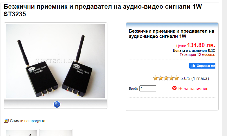

преди 1 час, Vladimir Tomov написа:
Тези приемници/предаватели не стават ли ?
Я сега покажи на компютъра си от къде ще вземеш комплексен видеосигнал, който трябва да го вкараш в модулатора за излъчване? Има ли някъде такава букса или куплунг по който и да било компютър. За аудиото - няма проблем. Видеосигнала към модулатора трябва да е АНАЛОГОВ, със всички синхронизации за такъв, докато ти можеш да изкараш да речен, но последният ще е - Цифров.

преди 8 минути, Kolev71 написа:

преди 4 минути, Kolev71 написа:
Е, той не е толкова и добре го знаеш, но те хората са го написали така, за да се продава.
Да, бях взел преди години безжична камера с подобен приемо-предавател и прекъсваше на 15-тия метър без препятствия :)
