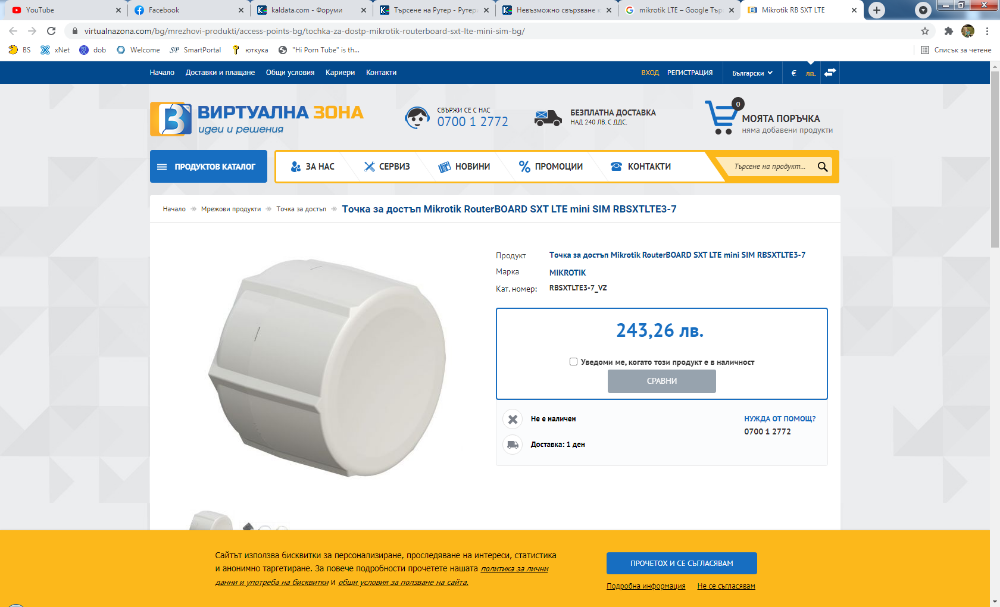

Ако все пак иска нещо сериозно ето един пример. Около въпросния рутер обаче не бива да се стои. След 30 минути започва да те боли главата, но за обхват няма грешка.
Е, чак пък толкова, да не се стои до него. А как ще работя , като ще сме в едно помещение? Просто исках да се даде предложение за рутер ( може и без батерия) ,който мога да вземам със себе си и да работи със СИМ карта, (защото не навсякъде има WI-FI, или покритие), достатъчно мощен за да не засича и прекъсва сигнала, за да мога да си свърша работата!
