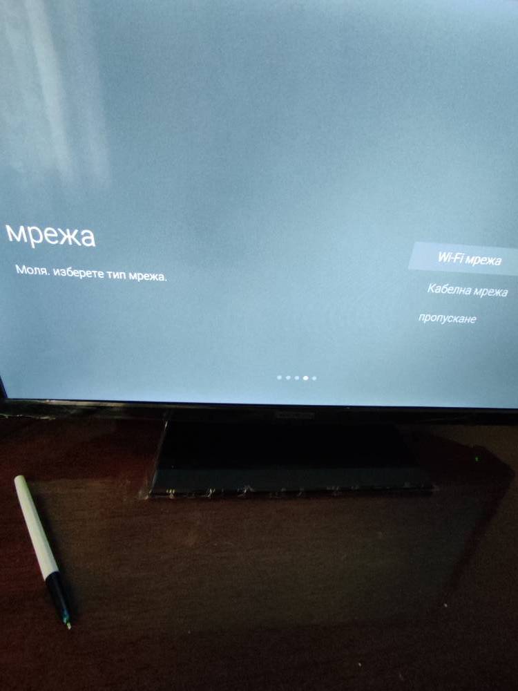

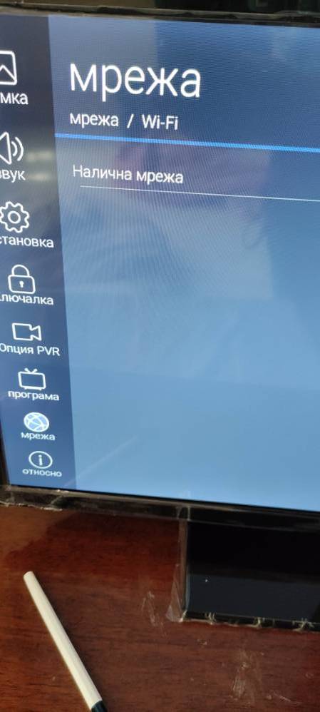

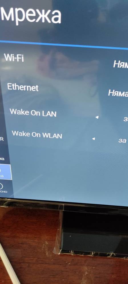

На картинката където с големи букви е написамо  МРЕЖА - върви на нея. По надолу виждаш  WI-FI - НЯМА. А след няма нищо повече не се вижда.
Под WI-FI виждаш  Ethernet - НЯМА - По нататък също няма нищо написано на картинката
Застани на WI-FI и го направи да работи автоматично. Тогава ще продължиш по нататък. Трябва да вкараш името от рутера и паролата. Затова на другите си устройства имаш интернет, а на телевизора - НЯМАШ!

от тази картинка се вижда, че нямаш включено  wifi
влез в настройките и го включи и чак тогава можеш да търсиш wifi мрежа

Тук Няма означава, че няма такъв хардуер, а не че не хваща някакви мрежи!
А тук:
https://www.emag.ro/televizor-led-smart-tech-60-cm-le-2419d-hd-ready-clasa-a-le2419d/pd/D9GSZ3BBM/
изрично е казано, че ТВ не смарт и няма възможности за мрежи, дори с кабел.
