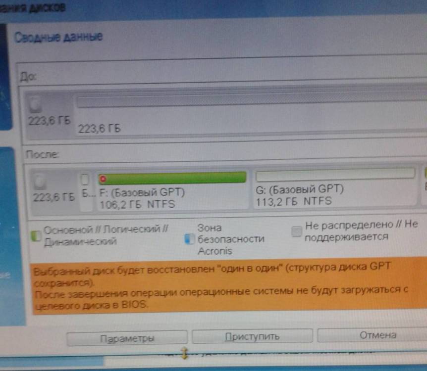

Secure boot е забранено.
Няма опция да се разместват дисковете в биос.
Дали старият или новият - все си е на втора позиция.
Вероятно нещо греша и при клонирането. Диска е GPT...

Дискът източник е GPT. И си пише, че след клониране първият диск ще е също GPT.

Опитвах сега през Hiren BOOT PE с Aomei и клониране на диск, след това
втората опция - операционна система към ссд, като и в двата случая маркирвах
една препоръчителна отметка ако новият диск с ССД (а той е такъв) и
на лаптопа все казва, че няма от какво да зареди.
460ГБ е оригинала, а 223гб в ссд-то
