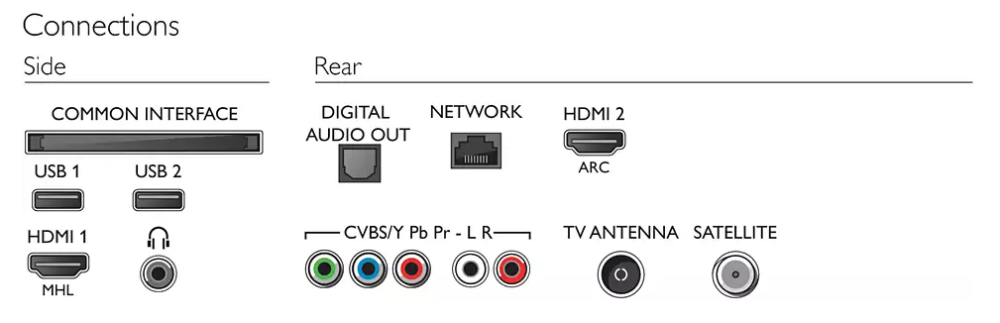

В моя конкретен случаи, телевизора е Philips 43PFS5301/12 и разполага със следния набор от Дупки. В този случай, дали биха проработили слушалките, които си посочил?

А за този пише, че има и S/PDIF.
Това S/PDIF какво представлява, оптиката ли?
И не разбрах HDMI каква роля играе, след като слушлките и Bluetooth приемниците нямат HDMI?

Вземаш един DAC, който преобразува звука от оптиката/toslink към RCA . След, което го свързваш с адаптер RCA към 3.5 мм.
"Закачаш" едни слушалки на 3.5 мм жак с необходимата дължина и си готов.
Да знаеш, че за качеството и силата на звука от DAC-a , не се знае дали е задоволително.
Цифров към аналогов аудио преобразувател DAC/SPDIF/TOSLINK
Има и по скъпи DAC-ове. избирай според джоба.
Dynavox Mini-DAC II
Предимството му, е че с помощта му може да пуснеш сигнал и към някой стерео система (усилвател) и да си го използваш и за други цели.
Другият вариант е да закачиш блутут трансмитер/ресийвър след DAC-a. Който ще разпръсква звука безжично и ти ще слушаш през блутут слушалки например.
Но, вторият вариант е доста по сложен и е възможно да има по-голямо закъснение на звука, щом "минава" през две устройства.
S/PDIF
Интерфейсът S/PDIF (Sony Philips Digital Interface) пренася аудио-сигналите в цифров вид между различни устройства без загуби. Функционира оптично през светлинен проводник, наричан още Toslink, или с електричество през чинч кабел.

Ми доколкото рабрах, това си е този изход за оптиката, дето свети червено в него. Не разбрах, какво да го правя, има ли слушалки с такъв кабел?
