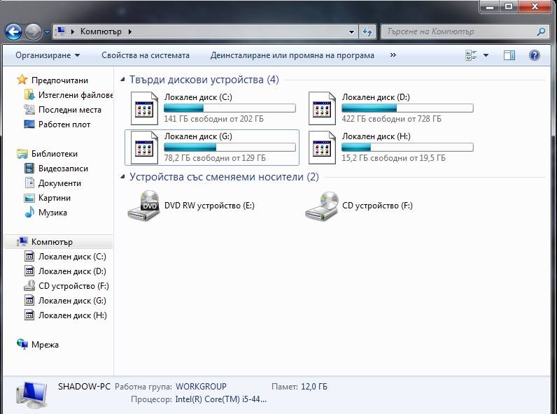

Бях инсталирал една програма за проверка на хард диска за повредени сектори и грешки при четене и подобни. Беше HD Sentinel. Понеже уж всичко е перфектно се ядосах и я деинсталирах. Проблема след нея е, че ми изтри иконите на локалните дискове. И преди да съм набрал разработчиците на програма с благи пожелания за роднините им бих искал поне да си върна нормалните икони. Проблема е, че много дразни. Всичко си работи, папките се отварят, но липсват иконите. Някакви предположения или флашката и възстановяване на Windows?hghjgj.jpg.ddd1c52947b268596a62c83c5f8f14bb.jpg
преди 11 минути, цър-вул написа:
Свали на десктопа прикачения файл и го стартирай с админски права. Системата ще рестартира.
ClearIconCache.bat 472 B · 1 изтегляне
Благодаря много на цър-вул.
Обаче преди да видя бързия отговор потърсих на английски и намерих едно видео където се описва същият проблем и познайте от какво? Пак от Sentinel-а.
Следвах стъпките и се оправи. Естествено после стартирах и програмата на цър-вул за по-сигурно.

Кешът може да се почисти и с това тулче:
ngcb117
Сваляне
ngcb117
Сваляне

Можеш, при следващото вписване кешът ще се генерира отново
