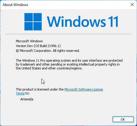

Microsoft Windows Version Dev
Developer -> Разработчик

преди 22 минути, цър-вул написа:
На 24.06  ще намериш...
И к'ва тема те подгонила...
Какво искаш да ми кажеш с тая снимка?
Нали знаеш че всеки може да си нарисува лого и да напише че е който си иска?
Но ок що казваш ще видим на 24ти.
