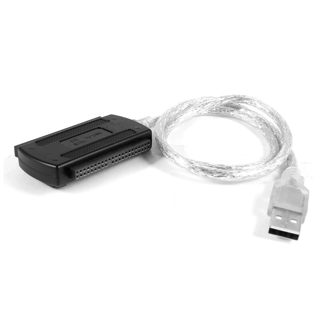

Кабел за стар харддиск
преди 2 минути, цър-вул написа:
Не четеш, затова - и аз и @JohnTRIVOLTA сме писали за преходника. ;)
Гледам снимките, които са подвеждащи с този преходник и на второ търсене по другия надпис на етикета вече видях за какво става въпрос. Толкова стар диск за лаптоп не ми е попадал.

преди 1 час, JohnTRIVOLTA написа:
Ata или ide 44 кабел ти трябва има такъв към USB , просто е останал пластмасовият конектор/преходник на лаптопа в пиновете на диска!
преди 24 минути, M.Николов написа:
Ако не намериш кутия, този кабел ще ти свърши работа:
https://www.olx.bg/d/ad/kabel-prehodnik-usb-kam-ide-sata-s-ata-2-5-3-5-CID632-ID5hVr4.html#ff4e8662b4
Е па Я горе какво съм му предложил ?  :wink12:

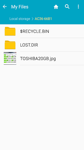

ata66
Ето ги "големите дискове". 20GB Toshiba ATA-66. Датата върху левия указва тест и клеймо ОК. Имам още три малки по 6GB. До тях са OTG преходници от телефоните ми Galaxy. А сега повтарям. Моделът на Николов ( тоест същия у мен ) бода на гребена на диска, а USB 2.0 male от същия пъхам в OTG-преходника. Самия OTG в телефона и край на фокуса. Дискът се развърта и манипулирам с него като поредно хранилище. Никакви линии и прочие шаманщина. ОК?
