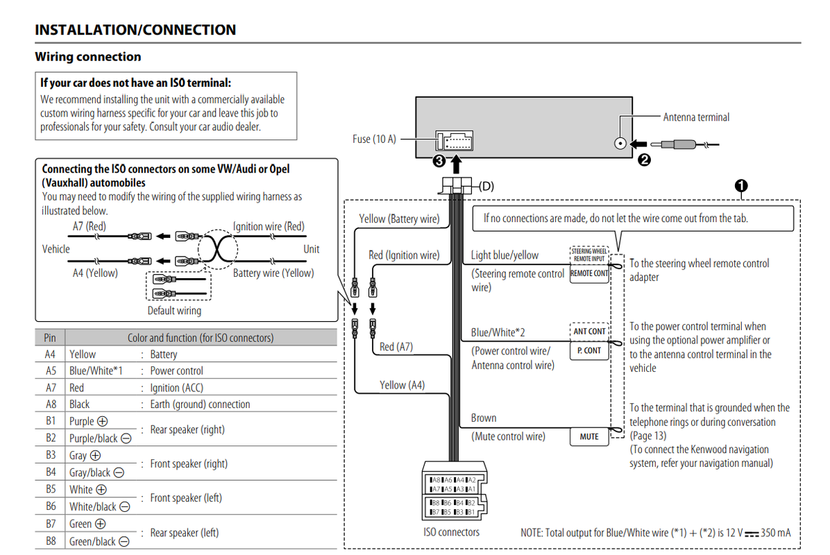

Без снимки не е много ясно, но принципно жълт и червен кабел на евробуксата трябва да са свързани заедно и да се захранват от + или да се разменят/кръстосат. В никакъв случай не пробвай да включваш в плеара друга букса освен оригиналната от комплекта.
https://manual.kenwood.com/en_contents/attachDownload/94318

Единият токов проводник трябва да е свързан през бушон директно към акумулатора, той захранва паметта на плеара; другият се свързва през контактния ключ за запалването на автомобила. Може да се наложи пренареждане на клемите в буксата...

Това което не се чете - при включване на плеара по този кабел се подава напрежение към допълнителен усилвател /ако има/!
