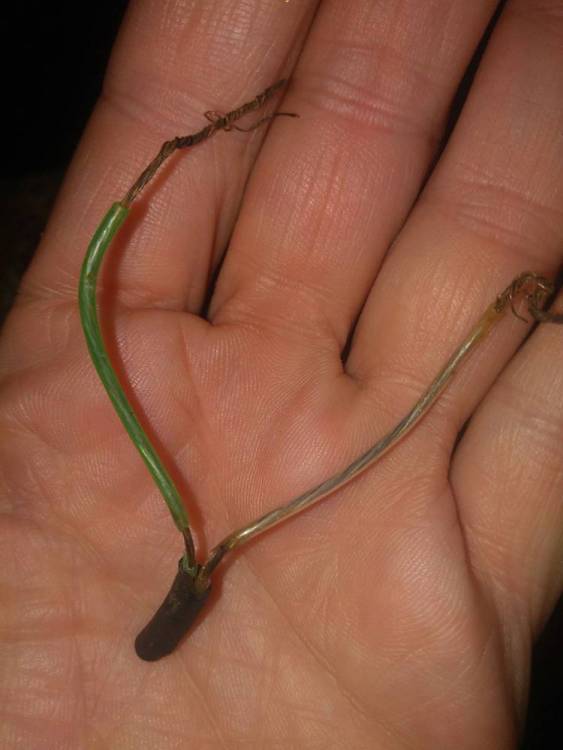

Не мога да разгадая как точно трябва да се свърже бутона. Звънеца е показан на снимките. Използва се тази двойка проводници. Устройството на бутона е пак на снимките. Бутона има две клеми, който би трябвало да направят контакт при натискане на бутона, който е просто един бутон с болтче, което прави връзката между пластините на клемата при натискане. Върху пластините има мися че е изолационна пластина. Която е счупена по средата и мисля, че тя е играла ролята на пружина, която връща бутона в изходно положение.  Когато я махна  звънеца започва да звъни постоянно. Само предполагам, че трябва да свържа нещо към болта на звънеца. Там имаше и една надена жица(две свързани  бяла и зелена, като единия край поне сигурно е бил вързан към някой от проводниците, която не я видях как и къде е била свързана.
Трябва да кажа, че нищо не разбирам от електротехника.

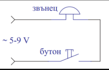

Ето за един звънец                         Схема за свързване на звънец в апартамент с един и два бутона

Одеве намерих „руска“ схема - ето и на български.

Човека вика "бъкел не разбирам", ти го караш схема да разчита... :wub:

На „тази схема“ не пише нищо за напрежението - пише та самия звънец!
Но на „българската“ има и волтаж!

Не си прав в случая. Схемата на Костов е правилната, защото бутона участва в вторичното/ниското напрежение, докато твоето руско предложение е дървено. Вкарваш ~220/230V напрежение, фаза в бутона. Колхозна килърска история.
Petrov123, ползването на звънчев трансформатор е отживелица. При правилна схема ( посочена от Костов ), трансформатора консумира около 1.5W oт градската мрежа постоянно. Ако се ампутира и премине на нещо съвременно след 100г ще избие цената на актуален smart звънец, който дори през интернет ще дрънка, ако се наложи.
