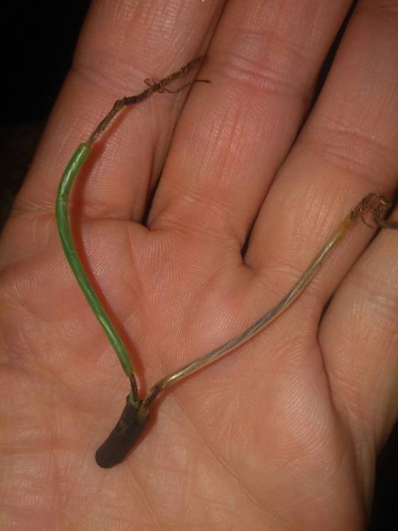

преди 7 часа, Petrov123 написа:
Не мога да разгадая как точно трябва да се свърже бутона. Звънеца е показан на снимките. Използва се тази двойка проводници. Устройството на бутона е пак на снимките. Бутона има две клеми, който би трябвало да направят контакт при натискане на бутона, който е просто един бутон с болтче, което прави връзката между пластините на клемата при натискане. Върху пластините има мися че е изолационна пластина. Която е счупена по средата и мисля, че тя е играла ролята на пружина, която връща бутона в изходно положение.  Когато я махна  звънеца започва да звъни постоянно. Само предполагам, че трябва да свържа нещо към болта на звънеца. Там имаше и една надена жица(две свързани  бяла и зелена, като единия край поне сигурно е бил вързан към някой от проводниците, която не я видях как и къде е била свързана.
Трябва да кажа, че нищо не разбирам от електротехника.

Тук не става въпрос по какъв чертеж на лист е връзвано радио. Иначе съм съгласен, че отговорите не са просто безполезни, но могат да бъдат и опасни. Прехвърлих няколко статии, очевидно превеждани от руски.
Първо тук става въпрос за инсталация, която само теоретично на базата на това, кога е правена къщата и на базата на това, че инсталацията е прокарвана през самите тухли четворки и на базата на това, че много техници не са сигурни, защото няма обозначение, има не само различни стандарти променяни през годините а и несъответствия при производителите.
И дори да отворя някой контакт, примерно няма как да бъда сигурен кога и дали какво е било добавяно и как е било свързвано. И примерно да съм сигурен кое е фаза и кое е нула.
Звънеца е точно такъв модел, който съм пуснал на линка в началото. Резпределителната кутия не съм я отварял и нямам и намерение. Това, което мога да кажа с 99.9% сигурност е, че това е еднофазова инсталация, която е със доста старо табло, на което по-късно е сложен прекъсвач, който би трябвало да изключи електричеството. Говоря за прекъсвач, от типа който изключва тока при проблеми в системата. Става въпрос за старите дървени ел. табла (ако сте ги виждали) с елекромер, главен бушон (на чието място е сложен прекъсвача. Отделно къщата има присторйки, които са строени по-късно, неизвестно кога и на практика има три обикновени бушона, като два от тях отговарят за различни стаи от къщата, а един за подаването на електричество към присторйките или външните помещения.
Самата къща е правена към края на 60-те или началото на 70-те.
Просто е трудно да се намери информация за тотлкова отдалечен период а и каквото намерих също не е еднозначно.
Другото на 99% сигурно, и пак го казвам с уговорки базирани на предположения, малко информация и логика е, че тези два проводника с единично жило, които са син и по-скоро тъмносин и кафяв, възможно да е и черен, но-по вероятно е кафяв са фаза и нула, като кафевия е фаза а синия е бил едновременно нула и заземяващ. Просто ще е доста трудоемко защото изходните проводници са буквално зазидани и с течение на времето, износване - и това кеото излиза от стената е скъсено буквално до 2 сантиметра.
Звънеца пак на 99% сигурно е поставян в последствие тъй, като казах кога е строена къщата. разпределителната кутия на външен вид изглежда ок. Изключвах тока когато пробвах как работи този звънец, но и не мога да бъда сигурен дали прекъсвача няма да даде повреда точно когато не трябва.
Отделно в последствие е добавен кабела от снимката, който обаче не е типичен жълто-зелен многожичен и всъщност освен зеления кабел, другия не мога да определя какъв е, може и да е жълт, може и да е прозрачен. По-вероятно е да е прозрачен, и да е придобил на места леки жълтеникави отенъци заради протичане на напрежение по него. И пак отделно, тък като и двата са прокъсани на едни и същи места. Ако разгледаш снимката, Всъщност ще я прикача с много по-точни цветове на положението.
Абсолютно съм пълен лаек в електротехниката, и се опитвам само да разсъждавам по някаква логика. Още по-тъпото е, че не се сещам, къде сложих кабела за да го огледам по-добре а и да видя дали тези две жчки са били свързвани към там където им е сложена изолация към някой от проводниците. Може би помня това, че синия кабел беше вързан към по долно и дясностоящата клема, а кафевия към другата.
Абсолютно си личи, че кабелите от инсталацията са със старата по дебела и плътна изолация, а по новите са с някаква донякъде прозрачна синтетика.
Пластината, която на 100% е някаква изолация от типа на стари червеникави люспести в счупена по средата.
Двете клеми на бутона са почти като тези на контакт, примерно. Може би болта към пластмасовото копче, то не е и пластмасово а от типа на фасунките играе ролята на зазимяването и към него би трябвало да е бил свързан ъой, каквъто и да е цвят бил.
Но както казах нямам никакви познания по електротехника, и затова и правя и пускам рисунка за какво точно става въпрос. като изглед.
Не е чак толкова сложно, както си го представяш...купи си един бутон като показаният от теб в първия пост, изключи няпрежението от главния бушон или прекъсвача. Махни старият бутон (изглежда много корозирал) и свържи новия на синият и кафевият кабел-както е бил свързан стария. За този допълнителн кабел , който е на ръката ти, може само да се гадае...вероятно е бил допълнителен бутон изведен някъде другаде и в последствие отрязан.
Успех!

Казваш че бутон на 220 не върви... зависи от бутона. Ключа за лампата да не да ти комутира 8 волта! А и съвременните бутони се справят отлично с 220 волта. И от едното може да те перне, и от другото! На времето в къщата звънчев нямах. Един познат на баща ми, беше вързал последователно бутон, звънеца и крушка от 60 вата. Хем звънеше, хем и крушката присветваше. Това между другото. Най-добре да не пипа. Или ако толкова иска. батерия 9 волта и да прави експерименти!
Ем не, не бях поглеждал кутията, от нея се извежда нормален двулентов кабел. Явно, че на бутона някой е наосвал не знам защо дебел проводник. Иначе все пак да преговорим. Ако го разчопля все пак -да преговорим, просто двулентов кабел трябва да се върже към две клеми. А примерно ако сложа по-нов модел бутон на същия принцип ли работи?
