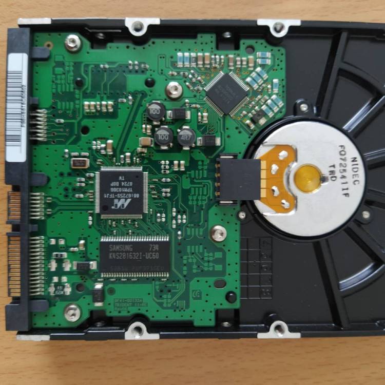

Трябва ми съвет как да процедирам в случая. Днес сутринта, на баща ми компютърът е дал нещо на късо и е паднал бушона както си е работил. Разкачих го, оказва се че захранването е прегряло защото вентилаторът вече отказва, но той не му е обърнал внимание. Захранването все още работи, даже и волтажите проверих и ги има нормални, но явно при по-дълга работа е прегряло. Проверих и двата хард диска на хъб на моя компютър, за съжаление единият не иска да зареди, а и там е останала информация която я няма копирана. При включване на хъб, механиката на диска работи, но се чува леко прищракване от време на време, но дискът не се показва в Disk Management. Успях да нямеря на старо същия диск и платките изглеждат идентични, еднакви ревизии, но не разбирам достатъчно, ако ги разменя, ще имам ли достъп поне до файловата система (ако проблемът е в платката разбира се) или се разменя и чипа с биоса. Дискът е 3.5" Samsung 320 GB HD321KJ/ 7200RPM.
И също мога ли по подобен начин да навредя повече или това няма да се отрази на файловете, защото следвщата стъпка е да го дам на фирма те да пробват?

Добре, ще те послушам, няма да правя експерименти. Колкото до възможностите ми, със сигурност те се простират поне до там да разменя две платки с четири болта всяка, въпросът ми беше има ли смисъл. Иначе си прав, механиката едва ли работи изправно, за да се чува прищракване, но имах предвид че се чува завъртането. Благодаря и успешен ден!

Ако платките са идентични можеш да ги смениш много лесно. Проблемът е, че може да има и друго повредено така, че ако информацията е важна носиш във фирма, която се занимава с такъв тип дейност.

Платките могат да се разменят, физически са идентични, но ако това няма да има ефект, а ще трябва да се разменят и чипове между тях, по-добре директно фирма.
Прищракването на механиката означава повреда точно в четящата глава, щом завърта хард диска, което следва да значи че ще повредиш секторите със сигурност. Смяната на платките и въпросния чип е вероятно да не свършат работа. Много е фина и нежна така да се каже тая техника, дори запояването с обикновен поялник може да се окаже голям проблем при тия слаботокови технологии.

Преди да посетиш сервиз провери как са ти кабелите на захранването много често се случва когато има хлабав молекс да не прави добър контакт на мен лично много пъти ми сее случвало да ми прещраква харда върти си ама прещравка и почва да ми прави мизерии и като го наместя както трябва се оправя но аз моя проблем си го реших по следния начин махнах молекса който ми захранва харда и на негово място сложих кабелни обувки всяка една изолирана и край с щракането
Евентуално можеш да пробваш и така, внимавай за посоката на въртене:
Това е в случай, че информацията не е особено важна и диска си го прежалил.

Човекът от фирмата си свърши работата без проблем, днес си взех копието. Разбира се нямаше проблеми в главите, във въртенето и той успя да види информацията, а тези няколко прищаквания в началото каза че са някакъв сигнал за time out, а не механичен проблем, има и 8 лоши сектора, може нещо свързано с тях да е. Както и да е, той успя да прекопира дяловете на ссд, което му занесах и в момента вече компютърът си стартира от новия диск и на пръв поглед всичко изглежда налично. Може и да ме е заблудил моят диск и реално, ако го вържа на дъното да си заработи, но на външен хъб не поиска нищо да отвори и с тези прищраквания, ако проблемът беше по-сериозен, сигурно щях да компроментирам някаква част от информацията, както уточнихте. Както и да е, може да съм му платил само за да ми прекопира информацията, но понеже беше нещо важно и тука с право ме наплашихте ☺️, избрах най-малко рискования вариант. Още не съм разбрал откъде е станало късо и е паднал бушона, ако и дискът работи. Сложил съм ново захранване, но на старото си имаше волтажите, само вентилаторът се върти много трудно и явно тогава е прегряло. Успехи и здраве на всички участвали в темата.
