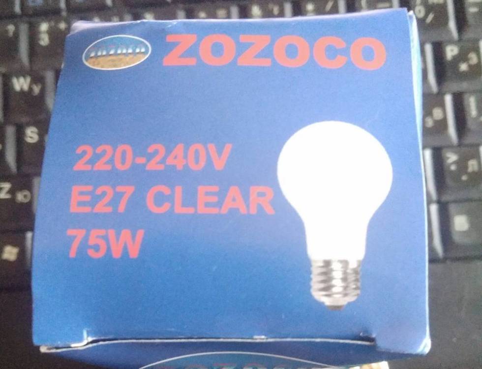

Проблем ли е ако си вземе например такава за 30 ст ?
Много ток бре? И бързо заминават!

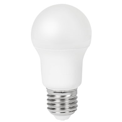

Защо не такава   LED лампа крушка 7W, E27, 4200K, 220-240V AC, неутрална светлина 7W, с две години гаранция.
