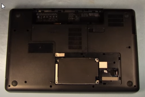

Тъй като съм лаик по темата, както е видимо, възможно ли е това да се дължи на факта, че не съм сложил все още SSD-то в машинката(поради липса на подходящата отвертка), а се опитвам да стартирам флашката пробно, при положение, че в лаптопа има HDD с инсталирана 7-ца на него?
Не. Ако флашката е буутваща, би трябвало да се опита да инсталира върху наличния диск. А ти въобще не стигаш дотам.

Пробвах и gpt и mbr, разликата е никаква. В BIOS нямам опция за пускане или спиране на Legacy Mode. Засича флашката, стартира от нея, показва се логото на УИН 10 за стотна от секундата и минава към черен екран с едно мигащо тире и не се случва нищо.
Лаптопът си работи иначе, стартира си от 7цата на харда и си работи както до момента.

Ще го опитам утре сутрин. Идеята ми беше да експериментирам дали изобщо ще подкара инсталатора от флашката, което така и не се случи.
Точно това е идеята на стартиране на флаката на бездискова машина.
Тоест на машина без инсталирана ОС? Тъй като то и като свържа ССД, пак ще има свързан диск, на който ще стане инсталацията?
