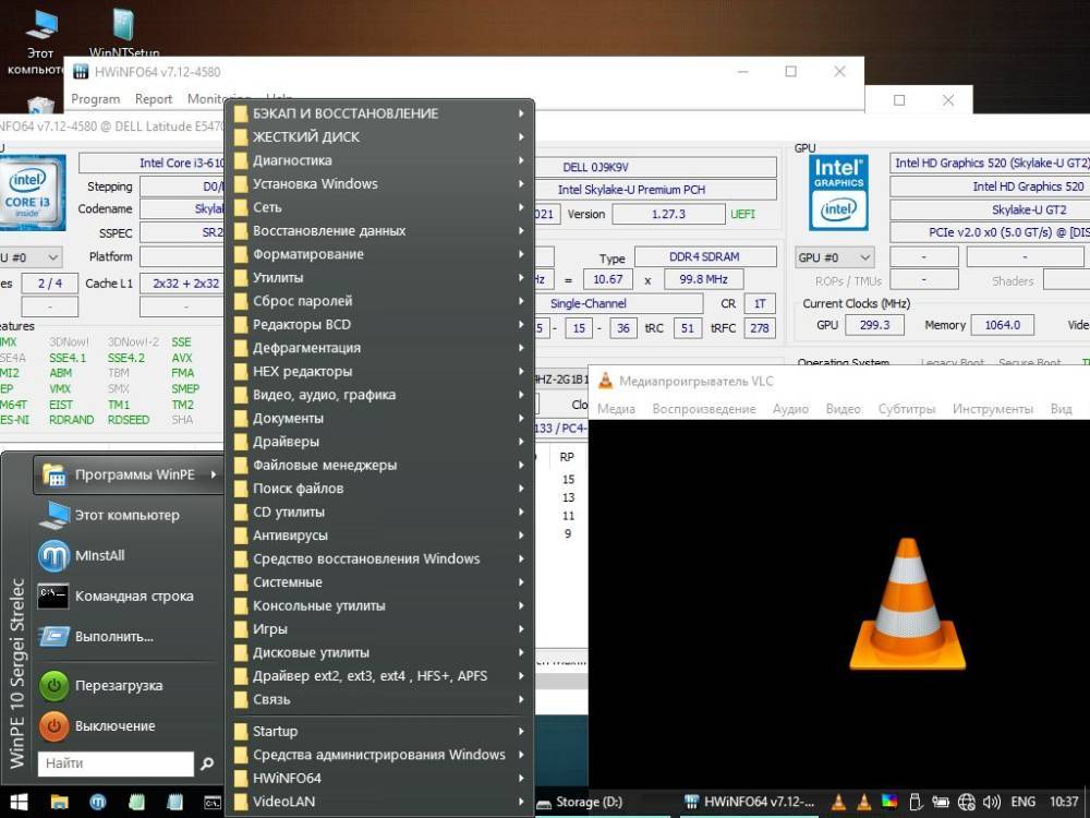

пробвай с жива флашка - Windows PE
например със "Сергей Стрелец"

току що пробвах с инсталационните версии на HWinfo и VLC

Не мисля че е сериозно предложението инсталация на една машина и след това местене на целия хард ,клониране и т.н. на друга коренно различна като дъно и друг хардуер .Опитах с инсталация на портабъл версия на няколко програми ( uninstal tool,sentinel ,mozila ) - програмите стартират еднократно но без да можеш да ги използваш ,затваряш и при втори опит за стартитане -грешка . Със live програми няма. и желание да опитвам ,защото не мисля че дори и там да стартират приложенията ,това ще ми даде информация която да помогне в реалната инсталация .Гледам в нета за тази грешка и е направо от нерешимите по мое мнение поради незнайни причини . В редки случай някъде нещо сработва като поправка и толкова .Последното което опитах на една машина -сложих друго дъно ,харда ,рамта ,процесора ,видеото същите от другото дъно нова инсталация  и....-няма никакъв проблем ,няма грешка ."Старото" дъното няма никаква следа от повреда с обновен биос.
ще добиеш представа, но няма да те убеждавам
