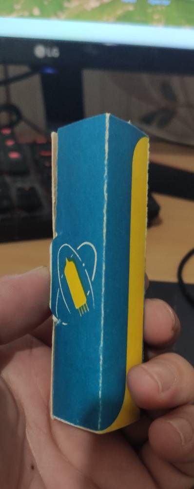

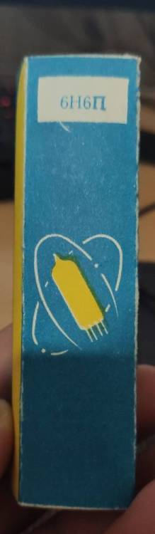

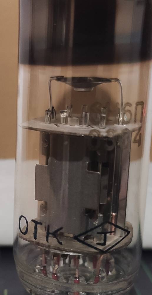

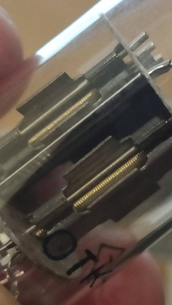

Здравейте.Моля за информация относно закупена лампа.Няма да споделям откъде е закупена за да не стане реклама на магазина, но ако някои иска ще пусна линк на магазина на лично разбира се.Лампата е представена като руска с позлатена решетка но не разбирам, а изгарям от желание да разбера оригинална ли е.По лампата няма надпис сделано в ссср.
Разрешен от Колев 74
  • Решение
Руска радиолампа - двоен високочестотен триод. Даже и опаковката на снимката е оригинална. От прочетеното останах с впечатлението, че повече те интересува ето това:
https://dragmetinform.ru/spravochnik-soderzhaniya-dragmetallov/komplektuiushchie-izdeliia/lampa-elektronnaia/6n6p-id16136.html
Да добавя:   Така, както си изписал названието на радиолампата, много хора от запознатите ще ти отговорят, че няма такова чудо. Когато се изписват названията на елементите, се изписват така, както трябва, а не както ти е удобно. Погледни кутийката а и радиолампата как е изписана - 6Н6П - това е модела.

Всъщност я закупих със златна решетка не зареди златото в нея, а за по-добър звук, знам ли, не съм наясно много с лампите.
