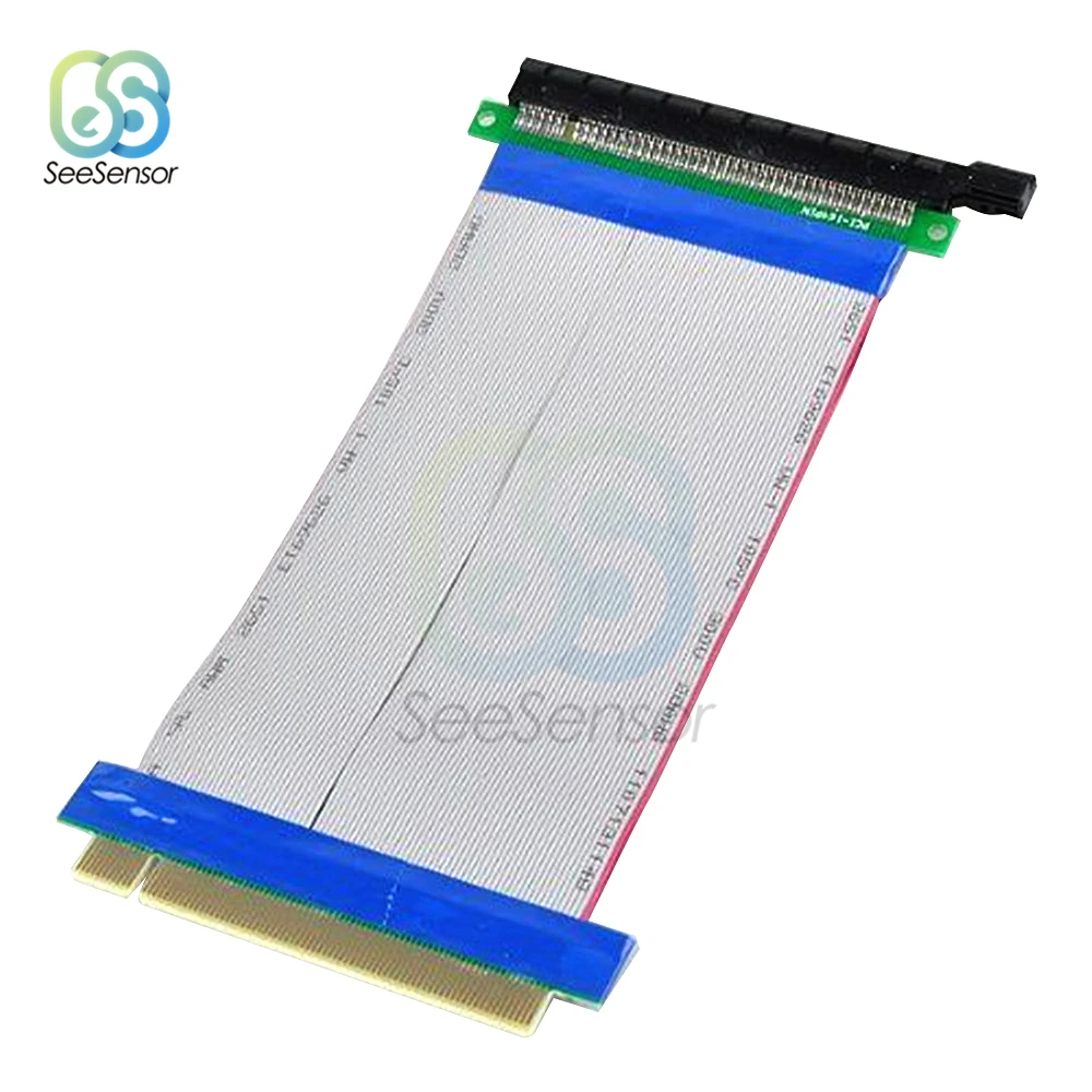

По темата. Имам един компютър, на който искам да му сложа по-хубава видео карта, но тя не се събира заради процесора. Има ли начин да я, "удължа" някак ? Да ползвам кабел от дъното до видео картата ?

Не! Но все пак моля да кажеш марка и модел на дъното и марка и модел на видеокартата.
Има такива кабели, ама тия с всички 16х линии не са никак евтини , може да ползваш и такъв като за копачка с една линия но картата няма да работи с пълния си капацитет.
https://www.emag.bg/karta-riser-card-syvmestima-pci-e-express-1x-16x-usb-3-0-kabel-sr133/pd/DGHDS2MBM/?X-Search-Id=a6a77d5b0f3df00628f5&X-Product-Id=81741915&X-Search-Page=1&X-Search-Position=0&X-Section=search&X-MB=0&X-Search-Action=view за 13.40 лева             срещу
https://www.emag.bg/kabel-za-vertikalen-montazh-za-video-karta-kolink-externder-riser-cable-300mm-pci-e-x16-3-0-kolink-ac-zuad-1106/pd/DWZQ70MBM/?X-Search-Id=a6a77d5b0f3df00628f5&X-Product-Id=82295763&X-Search-Page=1&X-Search-Position=4&X-Section=search&X-MB=0&X-Search-Action=view за 85 лева, а има и такива за над 100 лева.
Има, тук-таме се намират т.нар. PCIe riser cables, но трябва и да имаш алтернативен начин за монтаж на картата в кутията. Каква е кутията и какво е охлаждането на процесора, че не се събира? Дай повече информация.

Те така те:
https://www.aliexpress.com/item/1005002065449613.html
или

При офис компютрите го има и моментът, че обикновено са с доста скромно захранване, много често има-няма 300 W, та в тази връзка въпросът дали и как картата физически ще влезе в кутията може да е най-малкият проблем. Бих степенувал проблемите така:
  1. Дали захранването е адекватно
  2. Дали процесорът ще устиска
  3. Дали картата влиза в кутията и дали се охлажда добре
Последното може да се реши със смяна на кутията; дали си струва - зависи, но обикновено една хубава кутия може да отнесе във времето 2-3 конфигурации. Ако читава кутия е 200-300 лева, а PCIe riser - 100-150 и приоритетът не е малка компактна кутия, изборът мисля е ясен...
"Хубава видеокарта" за някои е примерно GTX 1650, за други - RTX 3080.

Защото, захранването им обикновено е малко ватове 300-350 W, и къси кабели. Трябва да прецениш дали изобщо, ще може да добавиш външна карта, ако е по-мощна.
Щом, няма място вариантите са два: търсиш видеокарта, която е нископрофилна за да се побере в кутията или рейзъра/удължитела от горните линкове.
При използването на Riser-a (ще трябва да има diy/направи си сам) по кутията за да е събереш в случая, ако позволява манипулацията.

Знам какво е SFF. Последният отговор на автора по-скоро ме навежда на мисълта, че е с огледално обърнато дъно, при което видеокартата е така монтирана, че вентилаторите ѝ гледат към процесора (а не надолу към дъното на кутията), откъдето и би дошло ограничението за дебелината на картата (представи си нормална изправена кутия, в която обаче дъното е монтирано на лявата страна, гледано отпред, и ако дъното е огледално, а не стандартно и просто завъртяно, се получава описаната ситуация с видеокартата). Без да знам конкретен модел или поне да видя снимка обаче продължавам да се правя на Нострадамус.

Да! точно, имаше такова нещо с огледалното дъно. това е.
