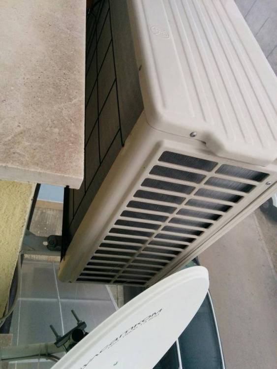

😐Здравейте, имам два климатика които съм монтирал и работят, но не както трябва защото имат нужда от фреон. Когато са демонтирани не е събран фреона от вътрешните тела. Въпросът ми е колко фреон се губи при този демонтаж. Надявам се че някой техник е попадал на такова презареждане. Климатиците са 12 ки. С фреон r410A.
