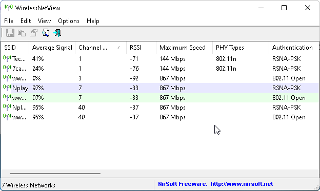

преди 29 минути, ntm7iv написа:
Има приложения за
Windows:
WirelessNetView
Acrilic WiFi Scanner
