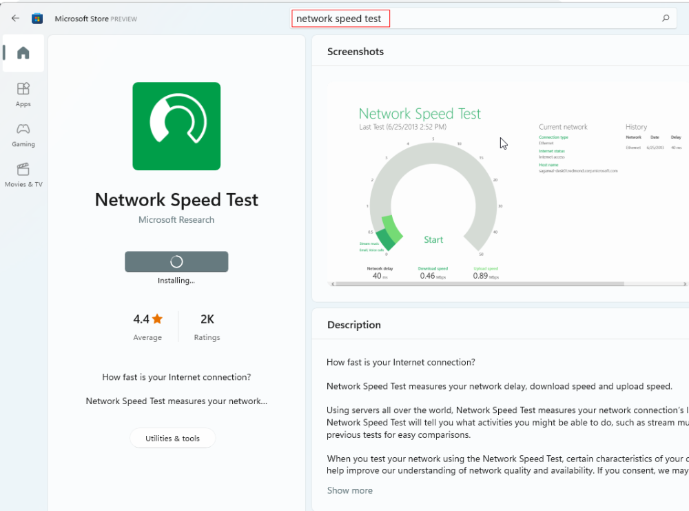

Стартирай магазина и в полето за търсене напиши network speed test:
Инсталирай и направи тест.
