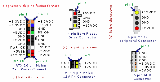

Допълвам поста ти със схема.
Реално още с включването ще се разбере дали има шансове да проработи.
Ако не изгори бушона и вентилатора се завърти, мериш напреженията
Първо основните 12В, 5В, 3,3В , ако са в норма има шансове.
Ако на тях няма, мериш лилявия това са дежурните 5В.
Ако ги няма тях няма да тръгне.
