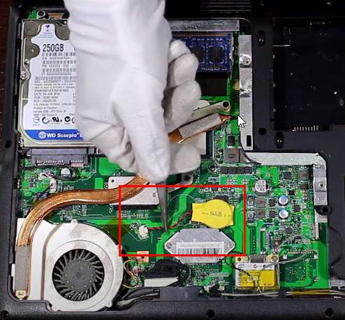

https://storage-asset.msi.com/global/picture/faq/10017150@2021-0323-0732-504181@KB_02394_en.pdf
https://storage-asset.msi.com/files/pdf/How_to_update_ec_en.pdf

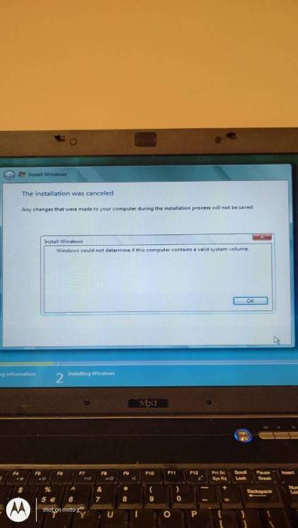

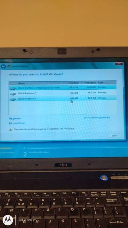

Здравейте колеги!!! Значи направо по темата. Аз закупих лаптопа от Svilen, и реших да го преинсталирам но ударих на камък. След като влязох в Bios да променя реда на буутване установих че не ми дава да променям каквото и да е. Цъкна ли на някоя опция ми изписва "View only item".
Интересното е че при стартиране на лаптопа когато ми покаже екрана с опции ( натисни f11 за буут меню натисни dell за биос и тн.) ф11 го цъкам но не реагира все едно не го натискам а като натисна dell за да вляза в биос при първия ми опита искаше superuser password мисля че така беше натиснах ентер и влязох. Премахнах батерийката на биоса ресетна ми час и други но не и каквото трябва също така не ми дава да ползвам и load default settings. Моля за помощ с префлашването на биоса!!!
Прилагам малко снимки да стане по ясно
Дори с премахната парола го изписва това.Смятам че това е проблема.

Погледни това видео как се флашва биос и ако искаш се пробвай също така прочети и инструкциите в блога

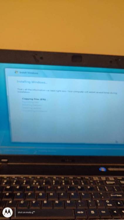

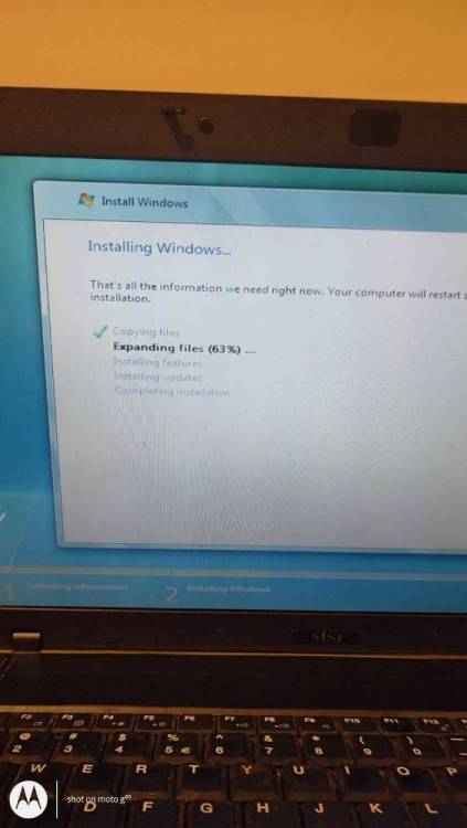

Колеги стигнах до някакъв вид решение.Тъй като ми буутва първо харда вика ш го вадя ии няма къде да иде ш я буутне флашката с уина така и стана 🤣🤣🤣Вкарах харда в момента в който почна да зарежда уина от флашката.(знам че не е правилно докато работи)сега в момента ми се инсталира малко ми е филм как ще заредя втората част на уиндолса ама ш го мисля. Ето ви малко снимки
преди 7 минути, Nikolay "NyPhZ" Nikolov написа:

преди 1 минута, Nikolay "NyPhZ" Nikolov написа:
Бърз въпрос!! Ако махна флашката след като ми се рестартира за втора част проблем ли е
Не. Всичко, което трябва, вече е на диска

Тук пише и за някакъв pin (предполагам джъмпер) на дъното, който прави BIOS read only:
[SOLVED] Bios - "view only item" | Tech Support Forum
Може да се огледа за такова нещо.
