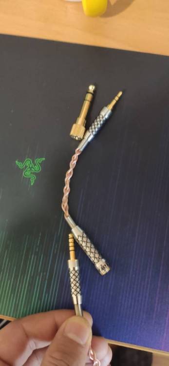

Здравейте, сдобих се със слушалки Sendyaudio Aiva но кабела които идва е 4.4 мм балансен. Изхода на усилвателя ми има обикновен изход на 6.3 мм и един 4pin XLR балансен. (Schiit Jotunheim + miltibit DAC)

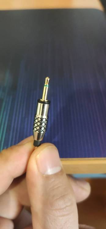

Имам конкретен въпрос, дали да закупувам балансен кабел за тези слушалки, предлага се и такъв от тази фирма. Дали това ще се отрази на предаването на сцената, и изобщо на въприемането на звука или ще е излишно , защото гледам оригиналния кабел и виждам, че в слушалките влизат моно жакове и при двата вида кабели.
П.П. Всяка информация относно балансно свърване е полезна защото нямам и понятие.
Oзначава симетричен кабел с оплетка.
С появата на диферинциалните усилватели екранировката загуби смисъл и затова така са опростили кабела.
Да разбирам ли в такъв случай, че няма смисъл от покупка на кабел XLR като мисля, че там подаването на маса се състои от два отделни кабела, а на мен масата се разпределя по същия начин след преходния кабел с жака.
Това ако е така разлика в звученето няма да има защото свързването на практика е едно и също.
П.П. Обикновени 4-ри жила оплетен кабел с отделни + и - за ляв и десен канал, нищо специално като свързване. Това разбрах, че е балансен кабел.
