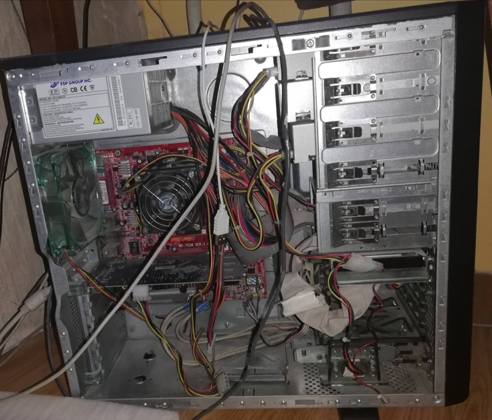

старата щайга, която е в кома:
http://alfa.kachi-snimka.info/images-2021/rgh1648977753f.jpg
http://alfa.kachi-snimka.info/images-2021/jdv1648977772x.jpg

Аз на твое място ще си ползвам и кутията на стария компютър и захранването му и ДВД записвачката.
Старият твърд диск можеш да го ползваш с преходник например за интернет банкиране от него, докато е изключено ССД-то. Ще се зарежда бавно, но ти не бързаш и ще го ползваш само за достъп до банковата ти сметка със безплатна операционна система на него.
преди 18 минути, Белгиеца написа:
WTF 100% глупости. Нищо от стария му ком не става, ако не му се дават много пари по-добре да се ориентира към някоя маркова машина втора употреба, макар че за 1000 лева може да се сглоби и машина само с нови части ако е с вградена в процесора видео карта.

Е как бре? HDD-то е Ultra ATA, което лети.:D А мога да му дам и 5.25 HDD, ако му потрябва. Малко е обемист, но си е тарикатски. Обаче идеята на Белгиеца съсипа всичко детско в мен.:yanim:
От мен има едно флопи. И десетина дискети. :)

Ти си яко заблуден, с преходници си работи и захранването без проблеми, ползвам едно точно така и всичко е наред. А кутията е от 2004 година и нищо ѝ няма, ядец ! Едно USB Hub-че съм бучнал отзад с бяло кабелче и съм го сложил отгоре на кутията и готово, мушкам си флашки у него.
А за Р2Р сваляне когато се пише много по диска, например да си гледа мачове с Acestream , стария му диск върши чудесна работа с преходник за долар и половина. Та ОС си е на 120 ГБ  ССД а стария диск е само за писане по него при гледане видеа на принципа на торентите.
Е, такива гяволии не са добре за търговията на нови стоки, ама аз компютри не продавам.
