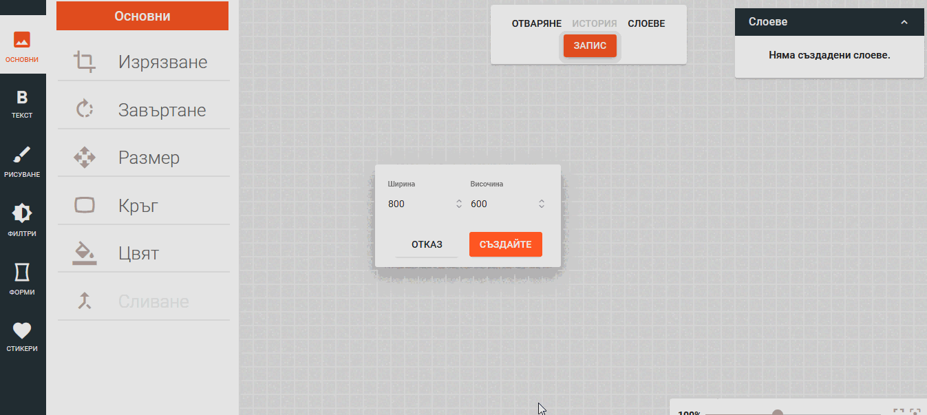

Нуждая се от помощ за един редактор на изображения.
Накратко: Качила съм предварително обработени Стикери с еднакъв размер за да се наслагват правилно, както в по долното изображение, когато се качват самостоятелно се получава. Пример:
http://bg-art.in/test/img/2.gif
Но, когато ползвам опцията Стикери си ги преоразмерява по друг начин... намалени и изместени....
Търся решение за изваждането на Стикерите в реален размер, а ако може да се преоразмеряват автоматично спрямо първоначално зададените стойности - още по-добре.
Естествено срещу всички Нормални изисквания за заплащане 👍

Пробвах с дебъгера, какво ли не променях...
Ето Ви линк: https://bg-art.in/test/
Най-интересното е, че стикерите са с размер 711 х 499 пх и когато задам първоначално 800 х 900 що годе ги преоразмерява правилно, а при 800 х 600 ги намалява - точно там пропускам нещо...
Това на двата скрийншота е част от стиловете (CSS). Интересуваше ме какво става в JavaScript кода при натискане на бутона "Създайте" - коя функция се вика, с какви параметри, как се създава и подава обектът, който държи стикера и т.н.

         * @param {string} url
        openImage: function(url) {
            canvas.zoom(1);
            fabric.util.loadImage(url, function(image) {
                if ( ! image) return;
                var object = new fabric.Image(image);
                object.name = 'image';
                //use either main image or canvas dimensions as outter boundaries for scaling new image
                var maxWidth  = canvas.mainImage ? canvas.mainImage.getWidth() : canvas.fabric.getWidth(),
                    maxHeight = canvas.mainImage ? canvas.mainImage.getHeight() : canvas.fabric.getHeight();
                //if image is wider or heigher then the current canvas, we'll scale id down
                if (object.width >= maxWidth || object.height >= maxHeight) {
                    //calc new image dimensions (main image height - 10% and width - 10%)
                    var newWidth  = maxWidth - (0.1 * maxWidth),
                        newHeight = maxHeight - (0.1 * maxHeight),
                        scale     = 1 / (Math.min(newHeight / object.getHeight(), newWidth / object.getWidth()));
                    //scale newly uploaded image to the above dimesnsions
                    object.scaleX = object.scaleX * (1 / scale);
                    object.scaleY = object.scaleY * (1 / scale);
                //center and render newly uploaded image on the canvas
                canvas.fabric.add(object);
                object.left = (canvas.fabric.getWidth() - object.getWidth()) / 2;
                object.top = (canvas.fabric.getHeight() - object.getHeight()) / 2;
                object.setCoords();
                canvas.fabric.setActiveObject(object);
                canvas.fabric.renderAll();
                canvas.fitToScreen();
        getDataURL: function(options) {
            if ( ! options) options = {};
            //ignore zoom when getting data url
            options.multiplier = 1 / canvas.currentZoom;
            return this.fabric.toDataURL(options);
        currentZoom: 1,
        zoom: function(scaleFactor) {
            this.fabric.setZoom(scaleFactor);
            this.fabric.setHeight(this.original.height * scaleFactor);
            this.fabric.setWidth(this.original.width * scaleFactor);
            this.currentZoom = scaleFactor;
        fitToScreen: function () {
            var maxWidth  = canvas.viewport.offsetWidth - 40,
                maxHeight = canvas.viewport.offsetHeight - 120,
                outter    = canvas.mainImage || canvas.fabric,
            	scale     = Math.min(maxHeight / outter.getHeight(), maxWidth / outter.getWidth());
            if (outter.getHeight() > maxHeight || outter.getWidth() > maxWidth) {
                canvas.zoom(scale);
	return canvas;
преди 5 часа, NVJ написа:
Прегледах бегло как работи това нещо.
Останах с впечатление, че при позиционирането на графичните компоненти се използва много активно
position: absolute а не, да кажем position: relative
Става въпрос за общия начин на мислене.
Когато се разполага някой графичен компонент вътре в някоя правоъгълна област,
неговите размери и координати трябва да са относителни (relative) спрямо координатната система на обхващащия го правоъгълник.
Би трябвало преди да програмирате да обмислите внимателно как работите с координатите на всеки графичен елемент.
Ако общия подход е с използване предимно на absolute вместо relative разполагане,
тогава могат да бъдат допуснати куп грешки, които да се проявяват на някои места.
Ако общата логика е правилна не би се стигнало до такива моменти да работи правилно при една конкретна
стойност, например 900, а при друга да не работи правилно.
А сега би могло да има и други скрити грешки, които при по-внимателно тестване да се открият.
Това вече го опитах... но не съм пробвала с relative !important
Съвсем набързо като погледна - набиват ми се на очи някакви магически числа (тези 40 / 100), които не се знае какво правят. Можеш там, където се вика image.scaleToHeight() (на две места е според вида на картинката), да сложиш "debugger;" точно над него - така като го пуснеш в браузър с отворена конзола, изпълнението ще спре и ще можеш да видиш какво става с размерите на този canvas - може би от него идва грешката. А стиловете не са ми сила, там не мога да помогна много.
преди 6 минути, killchain написа:
Ще опитам... аз пък точно от javascript не разбирам нищо.... веднъж открия ли от къде идва ще е по-лесно. Иначе да и на мен ми се набиха 40 / 100, но не видях нещо да се случва като ги промених. Благодаря!
