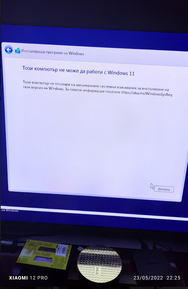

Днес си поиграх и събрах машината... Свалих си един уиндолс 11, сложих на флашка, обаче греда с него...Досега не бах инсталирвал никога 11 ,четох,че някакво TMR се активирвало от биоса, но такова не намерих
Странна работа. Някой несъвместим компонент имаш ли? Компонентите такива ли са, каквито си написал в началото на темата? Инсталирай windows 10, и без това 11 е зле и има много бъгове и недомислици.
Провери за твоето дъно как се активира точно
преди 8 минути, rumenrsd2 написа:
TPM търси как се активира на твоето дъно, нормално с това име да не го намериш.
Enable TPM 2.0 on your PC (microsoft.com)
Rufus има опция това да се заобиколи.
преди 11 часа, rumenrsd2 написа:
Обади се на М$ да уточнят в изискванията, че Windows 11 не е съвместим с компютър за над 7 000 лв. ...
Сериозно, справил си се с по-трудната част - сглобяването на тази скъпа машина, а едно малко камъче те препъва...

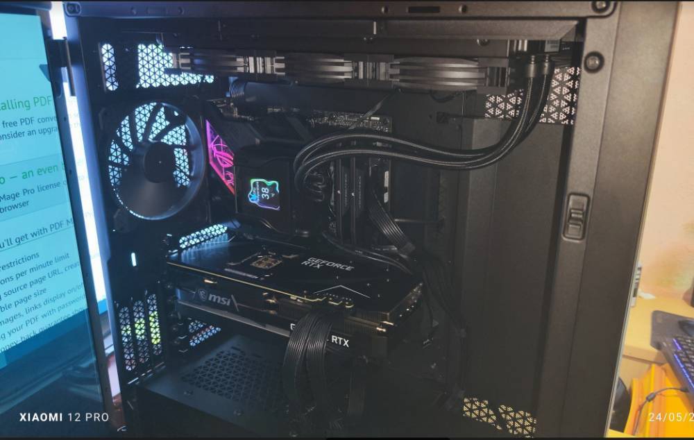

Относно трудната част 🙄 - верно е трудна.. 5 часа го събирах , Кутията трябваше да я разглабям и изхвърлям някой части от нея.. Останаха ми части за едно микро ПЦ 😀
После проблем с окабеляването, лошото на големите кутии е, че кабелите за захранването идват къси... 24 пиновия от нема на къде го проврях между слотовете за хдд и кутията... А 8 пиновите за дъното - единия нормален размер а другия по къс 😆 Не знам що за простотия като и двата излизат и влизат почти на едно и също място
И като цяло всичко тежи близо 30 кг 😁 ... Иначе е безшумен с 6 вентилатора и 3 на картата...(поне в биос де) после ще видим..Сега го почвам пак с вин 10 😀

Дъното изглежда като микроАТХ в тази кутия 🤣

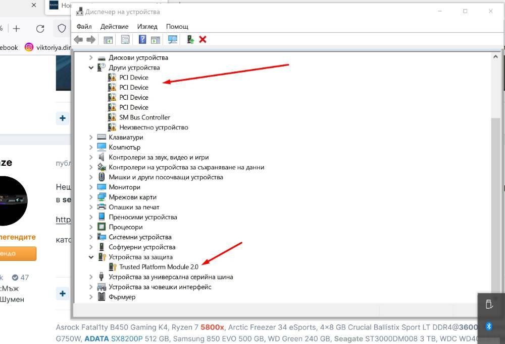

Нещо не правиш както трябва, за да активираш TPМ или има нещо друго, което не си направил. В device manager трябва да ти излезе в security devices/trusted platform module 2.0, ако си го активирал. Изтегли и инсталирай
https://aka.ms/GetPCHealthCheckApp
като го стартираш цъкни 'check now' и виж в 'see all results' ако липсва нещо какво е.

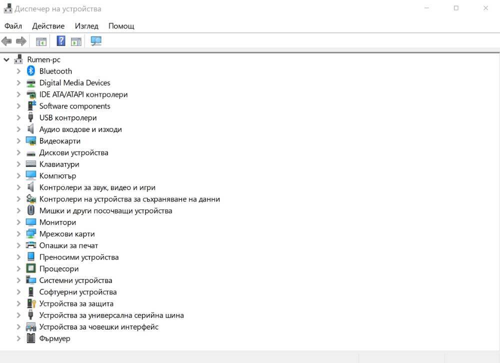

Има го в девайс менажера... Обаче има нещо друго  не исталирано както трябва
Инсталира ли си драйверите за дънната платка от сайта на производителя? Като гледам доста неща липсват.
преди 42 минути, Raze написа:
Изтеглих всичките драйвъри, повечето се инсталираха, но няколко не!!! Цъкам на сетъп и нищо...Свалих ги втори път наново и пак не тръгват... Блутут,вайфай, и още нещо ,май аудиото

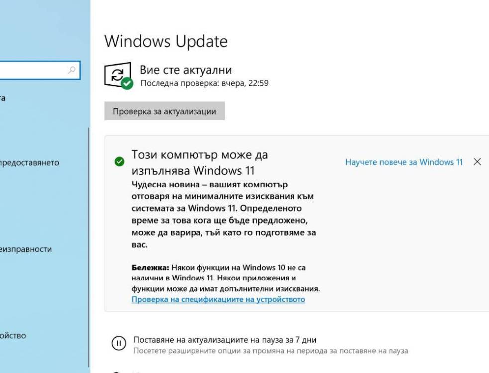

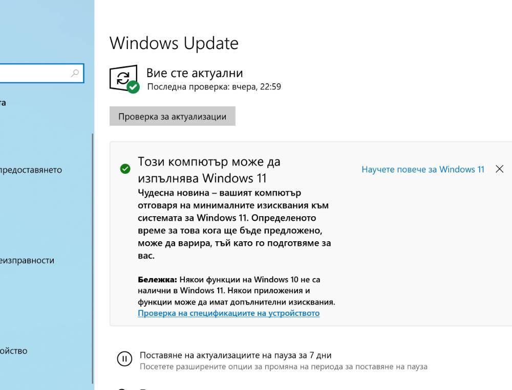

Не стана с изтеглените драйвъри от асус, а с Armory crate, имаше 2 драйвъра не инсталирани..Сега всичко е наред !!! Даже ми предлага вин 11 😂😂
