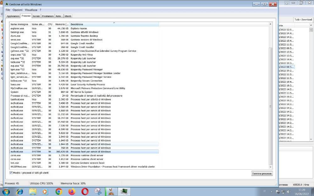

Здравейте. Забелязах, че компютърът ми се забави и като отворих списъка с процесите видях, че процесора работи на 100%, а паметта ми е заета над 50%. Не съм запознат с всички процеси и функции, но имам съмнения, че има или вирус или компютъра ми е хакнат. Разполагам с оригинален диск на уиндоус 7  (с тази операционна система е компютъра). Инсталирал съм легална, платена версия на Касперски.

Кой процес товари в Task Manager-a?
Но аз не знам и какво очаквате от такъв слаб процесор - съвсем в рамките на нормалното е да изнемогва! Двуядрен процесор през 2022 си е антика.
Processor: Intel(R) Core(TM)2 Duo CPU E7600 @ 3.06GHz
По-добре дайте снимка... Най-вероятно става дума за svchost.exe (и по-скоро за Windows Update). Предполагам текат актуализации за Windows. Най-добре снимка, както казах.

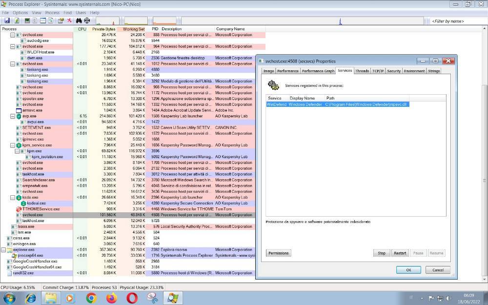

Изтеглете Process Explorer, разархивирайте и стартирайте инструмента:
https://www.kaldata.com/софтуер/process-explorer-41798.html
Кликнете с двукратен клик върху svchost.exe, който товари и отидете в секцията Services.
Направете снимка за да видя кои са асоциираните с процеса услуги.
То всичко много хубаво, но сега май не товари. Като гледам явно услугата е свързана с вградената антивирусна Windows Defender, която дори би трябвало да е спряна след като имате инсталиран Kaspersky.
Но тъй като под Windows 7 Windows Defender не е антивирусна програма (а анти-шпионска такава), може и да не е спряна. От предишната снимка съдя, че е бил активен WIndows Maintenance (иконата в трея с белия флаг, който има часовник или нещо подобно) и може би се е изпълнявала и проверка с Windows Defender през това време. Сега както виждате иконата с белия флаг е без този часовник и профилактика на Windows не се извършва в момента.
Стартирайте CMD.exe (намерете го в търсачката на WIndows) и кликнете върху файла с десен бутон и Run as administrator.

А и не казвате как е положението. Като цяло вие дадохте снимка от Process Explorer при вече нетоварещ процес. Може и да не сте нацелили правилния svchost.

Няма за какво. Ако проблема се върне може би ще е била услуга асоциирана с Windows Update. Може да си е бил и от Defender-a де, защото гледам снимката при която svchost товареше и долу в системния трей е бил активен и Windows Maintenance задачата.
