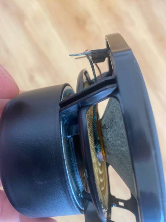

Няма проблеми 😁. Аз също си мислех за пренавиване, но като ги демонтирах Забелязах, че мембраните отдолу се ронят, отделно явно е имало влага(незнайно как), гумените гънки са се понапукали и си помисли, че реновацията ще ми излезе доста пари(ако имаш представа относно сумата, ще се радвам да споделиш).
За това “се спрях на замяна”, но има само 8 омови и за това ми е и питането.
Мислех, че ще ги прецакам с тези 8 ома а хич не ми излязоха евтино 😬

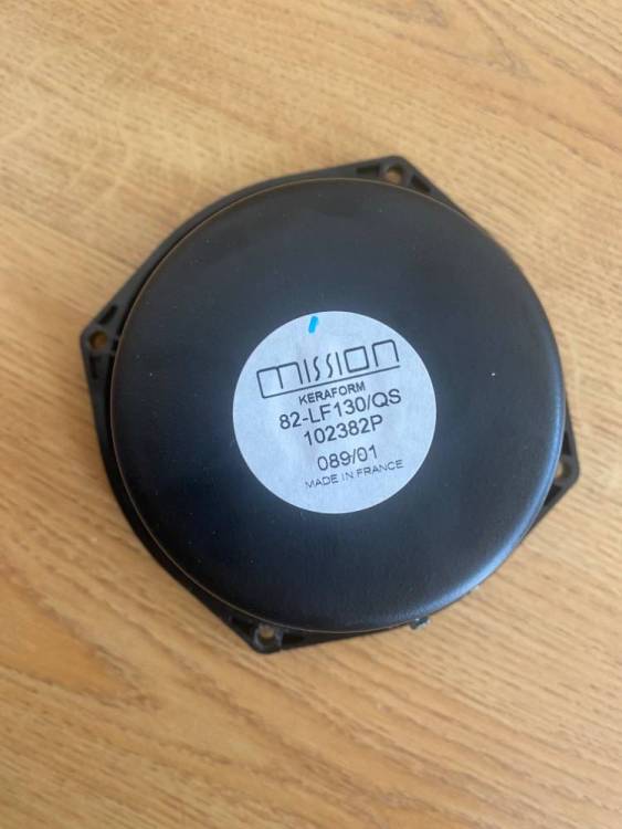

Като извадиш говорителя от кутията, можеш да препишеш неговият точен модел.. Все ще има някакъв стикер на него, за да потърсим в интернет какво може да се намери или в най лошият случай, да се замени с друг, който напълно пасва на отвора. Те явно са купени "реновирани" но в случая това не може да бъде никаква реновация, при положение, че ремонтчикът е видял разпадащата се мембрана. И да, това е от намокряне или някакво наводнение, за да е стигнала мембраната до това си състояние.

Ами така направих, търсих, но никъде няма а роненето е едно повърхностно, явно има някакъв импрегнатор и той е взел да здава багажа

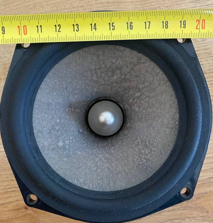

Благодаря за снимките. Сега напиши и размерите на съответните говорители и отворите по тях за закрепване към дървенията за да знаем точно какъв модел говорител евентуално можем да поставим на негово място. Хора! Като питате за такива въпроси, сещайте се, че трябва доста голяма информация да приложите. Не може да се пита и да получите отговор както вие сте написали тук:

Първият от снимката явно е куполен високочестотен, който може да се намери и поръча. Имайте предвид, че един такъв е на цена по голяма от 60 евро. Казвам ориентировъчно. Вторият е някъде 120, 130 мм, за бас и средни но нищо не си написал за него. Постарай се ти, за да ти помогнат хората. Не са длъжни да ви вадят думите с ченгел.

Всички снимки са на един и същи говорител, пътвата е марка и модел, 2-та е корозията а сегашната е размера между отвоеите.
Мидбас е(не знам какво е широколентов, вероятно всичко в едно), диаметърът е 130мм, 90мм между отворите.
Като цена си мислех нещо в диапазона от 100 до 200 лв за чифт.

Погледни внимателно модел FR13 :  WS 13BF:  W130S - Най вероятния заместител ще е  "SC 13' на Visaton. Има го като 4 и 8 омова версия. Пиша за приблизителна цена от 50 евро, но нямам каталога с цените им за тази година. Имай предвид, че има и 20% ДДС

https://www.worthpoint.com/worthopedia/mission-speaker-keraform-83-lf130-139262010
