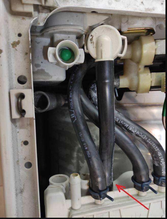

Използвам пералня "Miele Novotronic W960".
Понеже е доста стара, разглобих някой от частите й, почистих ги, и ги сглобих по същия начин, точно както бяха и преди. Включих я изапочна да работи както трябва, докато не започна цикъл "Изплакване", веднага след "основно пране". От частта на прикачената снимка (в сглобен вид, с топчето вътре) започна да излиза вода. Горната част се завинтя за другата, видимо доста "хлабаво" без каквото и да било уплътнение.
Снимка: https://ibb.co/TYM78LY
Какво мога да направя във случая? Каква роля играе това топче вътре?
Нямам финансовата възможност да повикам техник, а използването й е от жизнено значение.
Благодаря Ви предварително!

Вижда се липсващ маркуч. От зелената топка до долу. Импровизирай с някакъв и ги свържи двете точки.

преди 1 час, Zeryph написа:
Най вероятно "играе" клапан или поплавък.
преди 33 минути, nikolela написа:
Това е пружина, свързващите се части са двете пластмасови.
преди 31 минути, NewRedDragon написа:
Много от ъплътнителите се сменят при всяко нарушаване на връзката - просто така работят
Там нямаше никакво уплътнение.
преди 4 минути, Zeryph написа:
Кое е пружина? Наистина няма да стане така.... не е трябвало да пипаш нищо. Тази "пружина" сигурно е била м/у "топчето" и "частта", която я няма на снимката - явно е някакъв клапан. Не може да не е имало някакво упътнение там. Кога се получава теча - по време на изпомването или по време на пълненето?
преди 43 минути, NewRedDragon написа:
Това е въпросното съединение: https://ibb.co/FqVB6BT
Снимка: https://ibb.co/SctT60R
"1" и "2" се свързват чрез завъртане, точно като капачка. Видимо много хлабаво. "3" е пружината която помислих че реферираш. Друго не успях да разбера. Теча се случва при изпомпване.
преди 2 часа, Zeryph написа:
Toпчето в клапан. Гумата е деформирана от старост и затова пропуска.
преди 45 минути, JKirilov написа:
Toпчето е клапан, чисти ли около него, под него?
Точно там не съм, изглеждаше че нямаше нужда.

Проверих в десетки сайтове, търсейки такава резервна част, уви абсолютно никъде не виждам нещо подобно.

Няма и да намериш. Това е някаква пералня, която макар и маркова си е изживяла времето. Шералня, съдомиялма, бойлер...ако искаш да нямаш ядове, се сменя сов уред на 3-5 години. В момента са без пари. Е, Miele, няма как да стане за 1000 лв, ама има избор
Предполагам този маркуч от който тече сега вода служи да пропусне част от водата директно към филтърната касета на помпата.
В такъв случай може и да го запушиш.Направи снимка на целия детайл(детайла в който се намира топчето, но целия, абсол'тно целия включая отдолу)

преди 8 часа, badr написа:
https://ibb.co/zx2MrmK
https://ibb.co/zQSRMqb
https://ibb.co/y8HZFkw
https://ibb.co/wpWCfXQ
https://ibb.co/12mH3Yg
преди 8 часа, дръндю написа:
аз викам да вържи енъ тел, наместо скоба...тъй де, ако не се побългари, нема да се оправи
Я пъ бих го направил с тиксо, но първо добре да подсуши конектора. В краен случай мое да ползва и кълчища или тефлонова лента.
Към автора: Поне със стрелка (както дръндю е направил) покаже точно от къде капи. (Или поне сподели нещата (снимка) в сглобен вариант), И до колкото виждам има липсващи неща, или нещо не може да обясниш точния проблем.
