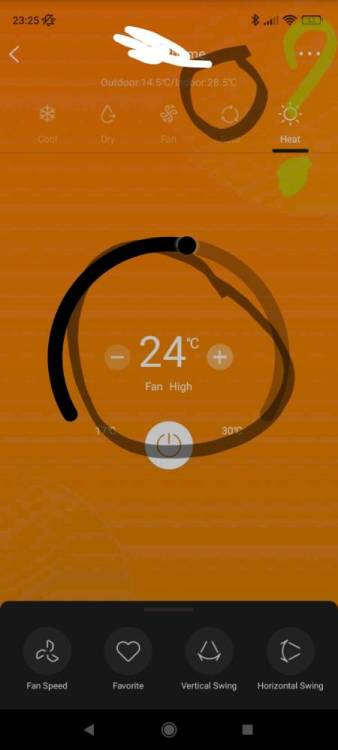

Какво за Бога трябва да значи това? Вътрешна температура според климатика е 28, зададена температура е 24 градуса, климатика продължава да работи с всичка сила? Що за простотия е това?
преди 17 часа, Denny Council написа:
Не правилно оразмерен климатик за помещението ,отворена врата / прозорец на помещението? Или забил темперетурен датчик ,изключете климатика от дистанционното ,след това и от мрежата за няколко минути ,включете климатика.

Ако не е инвертор може да е залепнало релето управляващо компресора.Колев72 ми беше подарил кристална топка и докато тя работеше бях голяма работа - познавах яко.Но гаранционния и срок изтече, тя даде фира и аз съм нещастен.И как иначе? Ето - не мога да позная марката и модела на климатика.

Моята топка показва Midea MSEPCU-18HRFN8-QRD0GW All Easy Pro Nordic
