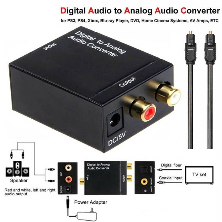

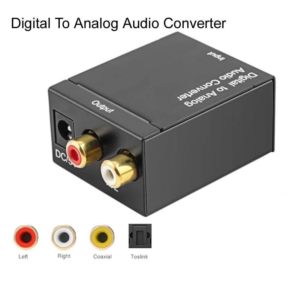

Здрасти форкумци ,
как да конвертирам ( преобразувам ) аналогов звук през конвертор ( преобразовател ) към цифров ?
 имам това но ми е необходимо отбраното
тоест
от смарт телевизора , които има само DIGITAL OUT и HDMI 1 , 2
да изкарам звука и да го вкарам в ДВД плеъра , които има ВГРАДЕН много добър усилвател и пръска в 5+1 тонколони
тоооооооооооооест , обратното на това от снимките

DIGITAL OUT и HDMI 1 , 2 на телевизора са цифрови ,не аналогови изходи ,DVD (домашно кино) не си написал модела ,но предполагам е с вход AUX -аналогов. За да получиш звук към домашното кино от телевизора е нужен конвертор с оптичен вход и аналогов аудио изход.

Остава да дадеш информация за входовете на ДВД плейъра,иначе въпроса ти е безсмислен.Това е така,защото от телевизора излиза цифров сигнал.С ДАК-ка ,дето го имаш ще го конвертираш в аналогов стерео и после пак в цифров ли искаш?
да ИЗКАРАМ от телевизора от цифровия изход , чрез оптичен кабел ( то друг начин НЯМА )
и да го ВКАРАМ в ДВД-то , защото двд плеъра има 5+1 много добър звук ( буфер + тонколонки )
в ДВД Плеъра може да влезе само през чичнове 2 бр . ( камбанки , лалета )

Кое точно не разбра? Устройството, което ти си показал е това, което ти трябва. То и си го пише на най-нормален език - digital to analog! Toslink кабела от tv digital out към toslink digital in на конвертора. От аналаговите изходи на конвертора с чинчове към AUX IN на DVD системката!
ПС: Изобщо правиш ли разлика между входове и изходи?

Ако имаш това, което си показал на снимката
Имаш всичко необходимо. Трябва ти един оптичен кабел :
И един чифт кабели с чинчове:
И си готов.
Не забравяй в менюто на телевизора да избереш опцията:" подай звука през външна аудио система" или нещо подобно.

 да , ИМАМ такова , но имам ОБРАТНОТО , на мястото на OUTPUT пише INPUT
  както и да е , оправих се
 в дупката на HDMI имало нещо като "капаче" , което трябва да се издърпа
и за това съм отписал варианта с HDMI кабел В БЪРЗИНАТА .
 Всичко е ОК , благодаря на отзовалите се !!!
