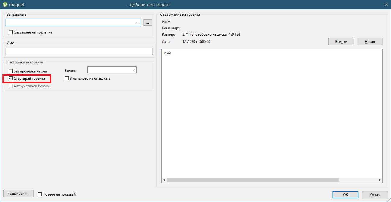

  • Какво връща командата, изпълнена в cmd as admin: reg query HKEY_CLASSES_ROOT\Magnet\shell\open\command Направи и тези настройки:

Такааа, ресетнах .dat файла, после доста настройвах нещата си - папки, връзки и тн. Накрая - натиснах в гъ*змундата един магнет линк - веднага светна в програмата, без да ме пита къде и кога! Греда! Пак.
Значи таз настройка е некъде в регистрите, не е в .dat файла. Помагайте!
