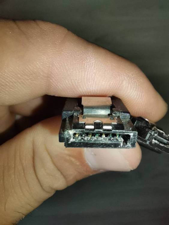

И аз това си мисля, че нещо Windowsa не като хората иначе ето снимка на старият кабел, което по незнайни какви причини така е станал не съм и очаквал и за пръв път виждам такова нещо

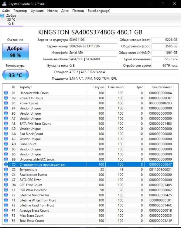

Може проблема да е и в диска или някъде в останалия хардуер. Покажи SMART статуса на диска на първо време.
Това нещо може да стане или от залято с нещо, или от някакъв конденз. А щом кабела е в това състояние букста на диска или дъното , където е бил възан как е? Може би и тя трябва да семени(почисти).
Като я гледам тази снимка, нищо чудно от това което има по кабела да е останало а и да се е завъдило още по буксите на SSDто и от там да идва този проблем.
Отиваш в един магазин и си купуваш контактен спрей и ръсиш буксата на кабела и слота на SSD-то, като за начало. Даже е хубаво да се направи почистване от прах и мръсотия на цялата машина.
Как да покажа смарт статуса на диска ? Не бях се сетил за контактен спрей ще си купя и ще ги напръскам, а като ги пръскам нали ще спра захранването, а батерията на дъното да я махна ли ? Иначе компа редовно си го чистя, табетлия човек съм си не обичам и да ми е занемарено нещо.

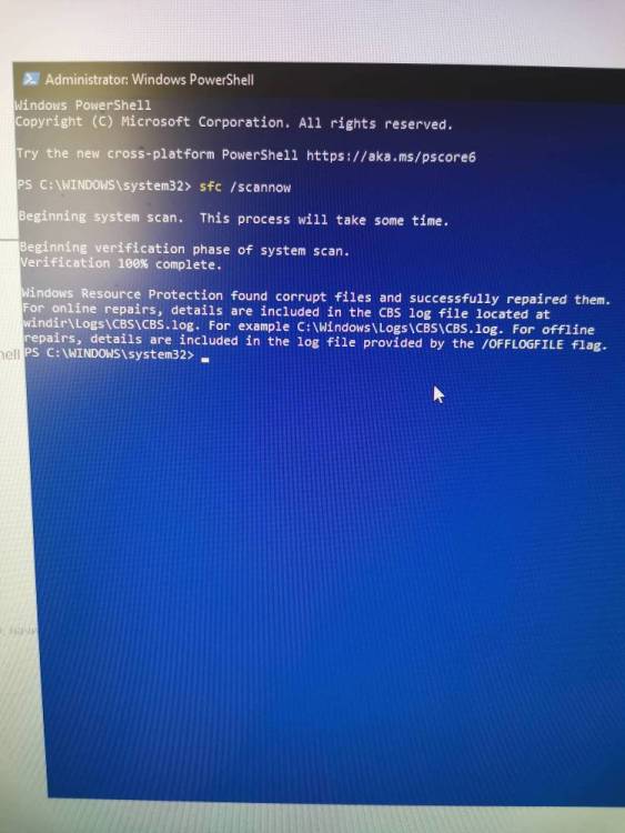

Направи една проверка на системните файлове - десен клик по Старт бутона, избери Powershell (Admin), в отворилия се прозорец напиши:
sfc   /scannow
и натисни [Enter]

направих го това е от първото а ето след второто какво се получава даже сега заби още преди да тръгне да зарежда и Wina иначе някой път  зарежда много бързо както казах в по - горните постове няма и 10 секунди поне в началото така беше... Даже от клипа може да се чуе това скриболицене, като си зареди Wina изчезва и си работи тихо
