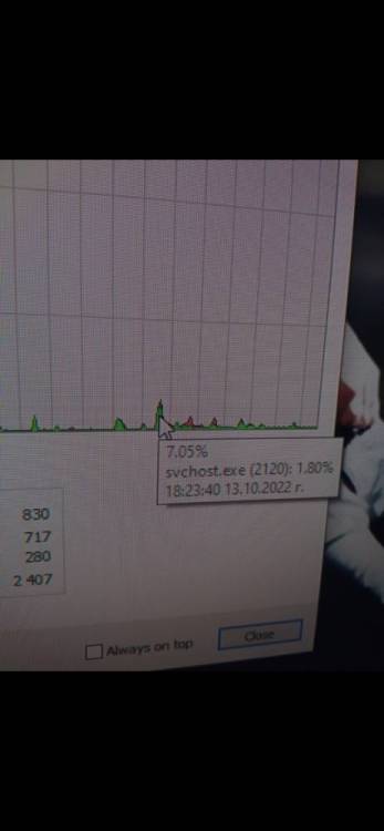

Вече два дена не се беше появявал проблема, но преди малко го направи два пъти почти веднага един след друг. Прикачих снимка от Process Hacker Overview. Струва ми се, че няма нищо нередно, това е някакъв процес от Windows. Screenshot_2022-10-13-18-41-57-829_com_miui.gallery.thumb.jpg.20b1d91ef11e1a0a0d8393c672f5692b.jpg
току-що, Raze написа:
Гледай в GPU дали нещо не товари видеокартата, процесора няма какво да го гледаш.
Къде е това? Има само CPU, Memory и I/O
Да не си изтеглил някоя стара версия?
Не, просто не съм инсталирал всичко.
Направи ми впечатление, че не навсякъде показва процеса, смисъл на места пише само проценти. Така ли трябва да бъде?
