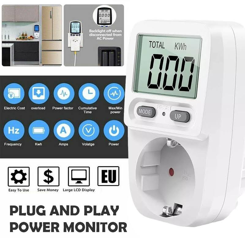

Единственият сериозен точен начин е инвестиция в powermеter.
https://www.amazon.co.uk/s?k=electricty+usage+meter&linkCode=gg3&tag=maketecheas08-20
Всякакви други софтуерни програми  или изчислителни методи базирани на спецификации са неточни и общо взето майтап работа.

преди 1 час, FatMan9 написа:
Toва е най-достъпния и най-точен начин на твоя въпрос. Съдържа специализирана интегрална схема BL0942 с клас на точност 3%.
Посочените до мен модели са откровен шлак, а цената им дървена.
6.543 килоВАТчас е изразходил до момента мой лаптоп. Той е 11 годишен с Intel Core i5 процесор, 4GB РАМ, 15.6' екран под Ubuntu. Това е разход на енергия засечена преди три седмици. Изключен или заспал консумира 1 Ват активна енергия. При старт или компилация вдига до 56 вата таван. При браузване показва на вълни от 24 вата до 36 вата ( според това колко е "дървен сайта", колко джава-скрипт му е набита). Джаджата показва разход вчера, днес и общо изразходвана. Елементарно се зацепва към база данни, за строене на красиви графики как в времето "компът е лапал тока".
Плюс за BL0942, е че може да се калибрира при наличие на еталон. Разбира се има по-точни за целта схеми, който предлагат 1% и цената се вдига на 25лв.
И втори дебел плюс е, че кутийката предлага защита срещу пренапрежение или токов удар. При настъпил инцидент обезточва компа. За целта e бутон Toggle.
Една софтуерна програма няма как да замести шунт или токов трансформатор! Така че напъните ти за безплатно са класическо клошарско мислене.

Е, то за 7 -8 евро може да си вземе и това.
https://www.ebay.de/itm/295220411818?mkcid=16&mkevt=1&mkrid=707-127634-2357-0&ssspo=x1v1glrzrku&sssrc=2349624
images?q=tbn:ANd9GcQkmsQRkkO5RZ_3c44vYNG
Но той не иска да дава пари. Иска безплатен обяд.

Тези уреди дето ги давате от по 6-7 лв сигурни ли сте, че мерят що-годе точно? Че то на такива цени и в AliExpress няма - започват от 20 лв нагоре.
Нормален уред за 50 лв,  до 3680W за мерене даже и на климатици и бойлери,  WiFi/BT, управление с глас също.
Digital Wattmeter WIFI/Bluetooth 220V AC Power Meter Electricity Consumption Energy Meter Power Wattage Electricity Meter| | - AliExpress
