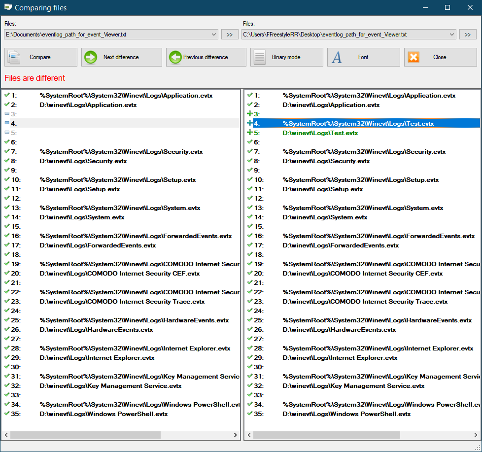

Виж дали това ще ти свърши работа:
Един файлове мениджър с прекратена поддръжка, но аз си го ползвам, защото още ми върши работа:
https://www.softpedia.com/get/PORTABLE-SOFTWARE/System/File-management/Portable-Master-Commander.shtml
Инструмента се вика от File => Compare by content.

С тази програма само показва разликите, но не мога да маркирам част от текста, примерно само една дума да сравня къде присъста в другия файл. Тука маркира цял ред.
