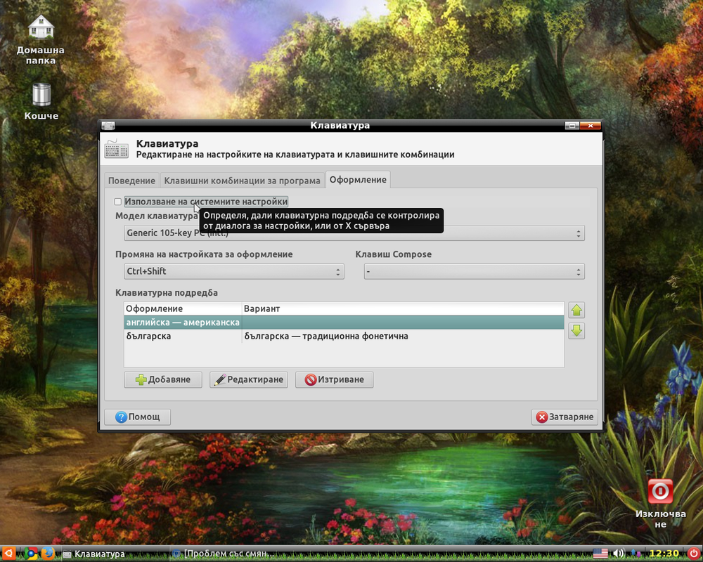

Здравейте, колеги! Оня ден видях, че новите версии на всички chromium базирани браузъри вече не работят под Win 7. Така че се налага да премина на Линукс. Вчера цял ден си играх и успях да инсталирам най-леката, удобна и приличаща на Windows дистрибуция - xUbuntu, да си сложа любимите браузъри и да прехвърля всичките си настройки, add-on-и, филтри за реклами, букмаркове и запазени пароли. Получи се доста добре:
Но се натъкнах на един проблем, който не успях да реша - клавиатурната подредба. Тъй като пиша и в руски форуми, в Windows съм добавил няколко допълнителни знака (э, ы, ё, €, №) на комбинациите от Shift/+, Shift/-, Shift/8, Ctrl/& и т.н. Под Windows това става много лесно, с визуалния редактор на лейаути Microsoft Keyboard Layout Creator. Някой знае ли как мога да го направя и под Линукс? Не държа на визуален редактор (не вярвам да има чак такива глезотии в безплатна ОС), но поне с редактиране на някакъв конфигурационен файл може ли да се направи? Или с редактиране и прекомпилиране на някакъв модул?
Докато чакам отговор, извиках неволята и се оправих :)
За тези, които ще срещнат някой ден същия проблем, давам решението:
1. Отваря се файла "/usr/share/X11/xkb/symbols/bg" с някакъв текстов редактор, напр. вградения Mousepad. Редактира се секцията, която е инсталирана като клавиатурна подредба. Например за традиционна фонетична кирилица това е секция:
xkb_symbols "phonetic" {
  name[Group1]= "Bulgarian (traditional phonetic)";
2. Заменят се клавишите в първа колонка след отварящата квадратна скоба (за основни клавиши) или във втора (за съчетание от Shift + клавиш) със съответния алиас (напр. "Cyrillic_yeru" за символ "ы" или "EuroSign" за символ "€"). За намиране на алиасите може да се отвори и разгледа например файла "/usr/share/X11/xkb/symbols/ru". Ако някой клавиш няма алиас или не можете да го откриете, можете да напишете директния номер на символ в Unicode, напр. "U2116" за символ "№".
Пример:
  key <AE06> {[ 6,                 Cyrillic_io                                               ]};
  key <AE07> {[ 7,                 Cyrillic_e                                                ]};
  key <AE08> {[ 8,                 EuroSign                                                  ]};
  key <AE09> {[ 9,                 parenleft,         bracketleft,       U2329               ]};
  key <AE10> {[ 0,                 parenright,        bracketright,      U232A               ]};
  key <AE11> {[ minus,             Cyrillic_yeru,     U2011,             U2011               ]};
  key <AE12> {[ equal,             U2116,             emdash,            dagger              ]};
3. Записва се файла "/usr/share/X11/xkb/symbols/bg" и се рестартира xUbuntu-то.
Разбира се, добре е предварително да запишете оригиналния файл "/usr/share/X11/xkb/symbols/bg" някъде, ако омажете нещо.
