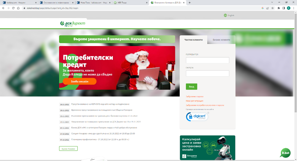

Емо, за кои полета говориш? Специално ДСК директ и при мен е така като го отворя. Да не би да е от сайта на ДСК?
Ако пък говориш за адресната лента, това е най-вероятно от използваната тема в браузъра. Огради това, което те притеснява, защото аз проблем не виждам.
И не прикачвай снимките, че форума ги мачка и стават малки. Качи ги на външен хостинг и дай линк.
Лично аз активен зловреден код не видях.
Все пак ако смяташ, че има проблем почисти кеша на браузърите или удари един reset на настройките им. Пусни и един AdwCleaner/ZHPCleaner ако искаш, но както казах нещо активно не се забелязва.

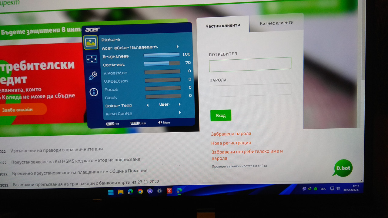

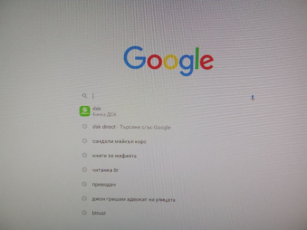

Това за "мачакнето" не го знаех. Полетата за потебителско име и парола ( и не само те) са невидими. Отовриш ли сайт или приложение в браузър, където има таблици, клетки, редове, полета за данни всички са прозрачни и невидими и се визуализират едва, когато ги маркираш с мишката или цъкнеш върху тях. Това е при всички браузъри не е само при този и е само на тази машина( има още 4 със същата версия на ОС). При извънбраузърни програми като Office пакет не се среща този проблем.
Ами дай снимка когато го има проблема, защото на предната ти снимка, както писах аз проблем не виждам.
Както казах и при мен е така, както е при теб от твоята снимка. Не си казал дали  в други сайтове го има този проблем или само с този на ДСК.
Ето аз разлика не виждам (или аз съм кьорав). :)

Белите полета под Потребител и Парола не се виждат. Виждат се като цъкнеш с мишката върху тях. ( ако ги знаеш къде са).
преди 8 минути, B-boy/StyLe/ написа:
Ама на твоята снимка се виждат. Затова казах дай снимка преди да цъкнеш на тях тогава.
Утре ще направя с телефона. Явно принтскрина изглежда ок? Баси странната щуротия.
Ами на теб не ти ли изглежда? Виж и моя и ги сравни. За мен са 1:1.
Сега ако наистина не се появяват полетата, макар че тук вече се виждат се сещам за няколко неща.
1. Да сканираш с AdwCleaner/ZHPCleaner за всеки случай. Като цяло не видях активни зарази и Defender-a е почистил безобидни неща. Активатора на Windows и вградените благинки в pdflite. За мен проблема не се дължи на зловреден софтуер на пръв поглед.
2. Да почистиш кеша на браузърите и евентуално да им възстановиш настройките. Но не вярвам проблема да е в браузърите, щом при всичките го има. По-скоро нещо на ниво Windows или проблем със самите сайтове.
3. За теста може да смениш DNS адресите с например тези на Google и да почистиш DNS кеша с ipconfig /flushdns.
4. Видях, че не си едитвал hosts файла и че няма съмнителни добавки, но нещо, което може да предизвиква проблема е APPCheck с Anti-Exploit модула си, който се инжектира в процесите на браузърите. Ако искаш за теста го спри или деинсталирай за да видиш дали не е от него.

Ем снимай го за да го видим и ние, защото от снимката не се вижда "таквоз" нещо. :)
преди 3 минути, B-boy/StyLe/ написа:
Ще снимам, просто като взема компа. Сега приключват годината и им трябва.
Няма да повярвате какъв се оказа проблемът :lol6:
Някой пипал настройките на монитора и сложил Brightness - 100%, Contrast - 20%. Ще видиш очертания на полета и редове ама друг път.

Не то проблемът е, че никой не ми беше казал, че е пипал настройките на монитора. Освен това дефендъра ми даваше някакъв проблем с браузърите ( не си спомням грешката ) и аз затова ти пуснах темата да прегледаш нещата. А и кой да се сети, че може да са настройки. На снимката изглежда ужасно, но на монитора всичко си излиза ок. Даже не ми излиза тъмен, ами малко по-блед екрана.
преди 6 часа, Емил Костов написа:
На много монитори настройката е подобна за премахване на трептенето /ШИМ/. На стария ми домашен монитор също яркостта е на 100%, а контраста на 70% и нищо не се губи от графиката.
По-вероятно е да са бутани настройките на видеокартата, ако нещо не е наред!

Не е от ШИМ. Просто потребителят си е правил някакви негови си глупости без да ми каже. Е каза ми ама добре, че бях на кеф иначе щеше да има доста пегели ;)
преди 33 минути, Емил Костов написа:
Не е от ШИМ
Тези настройки се правят и без да има трептения. Сигурен съм, че при тази настройка от монитора и дефолтна настройка на видеокартата, всичко в страниците ще се вижда нормално.
преди 4 минути, Joss Bomon написа:
Всичко се видя нормално след Factory Reset на монитора. Няма шимове няма нищо специфично. Просто потебителят е пипал дет не му е работа.
