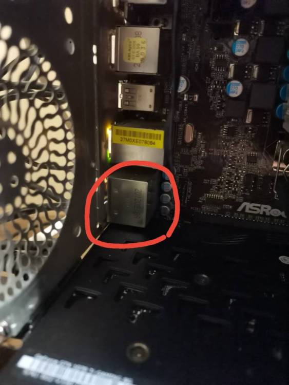

Преди категорично да се приеме аудио картата за повредена може да бъде презапоена 3.5мм букса на дъното.
Имаше същата на вид от някакво дъно и му викам, защо не вземеш от това дъно изглежда същата и той ми вика много е занимавка трябва да се презапои всичко да се свали всичко и не се знае дали като се презапои ще тръгне. Сега пробвах и микрофона грам не реагира... Никакъв го няма
преди 45 минути, Ant1Lamer написа:
/cdn-cgi/mirage/c93130e37c39dce727b3b003b1a0b432674a8351a9c9997b25cf61173b7a0c5d/1280/https://www.kaldata.com/forums/uploads/monthly_2023_01/IMG_20230101_181444_edit_1358731294439023.thumb.jpg.32a6a584ca124e26020574f11d6ee59b.jpg
А на буксите за задни говорители нормално ли се възпроизвежда звук?
преди 16 минути, Ant1Lamer написа:
Не те разбирам какво точно имаш в предвид
Вградената карта е предполагам 5.1/7.1 зелен жак е предни тонколони, розов жак микрофон и субуфер ,останалите съраунд/задни говорители тях имах предвид да пробваш.
  • Решение
преди 5 минути, Ant1Lamer написа:
Мда пробвах ги същата работа е пищене се чува
За съжаление няма надежда в такъв случай.
Цената на тези чипове е символична 5-7долара ,потърси сервиз да го сменят в случай че държиш на вграденото аудио.
А от друго дъно дали ще стане ?! Ами попринцип по - добро е аудиото както написах по - горе със Sonar го догодих доста прилично да стане няма кой да се занимава направо следващият етап е ново дъно и процесор и това е
Ще стане чип от друго дъно ,ако са еднакви по номер чиповете.
Виж с лупа на дъното какъв е ALC чипа и ако имаш дъно със същия може да бъде използвано за донор.
